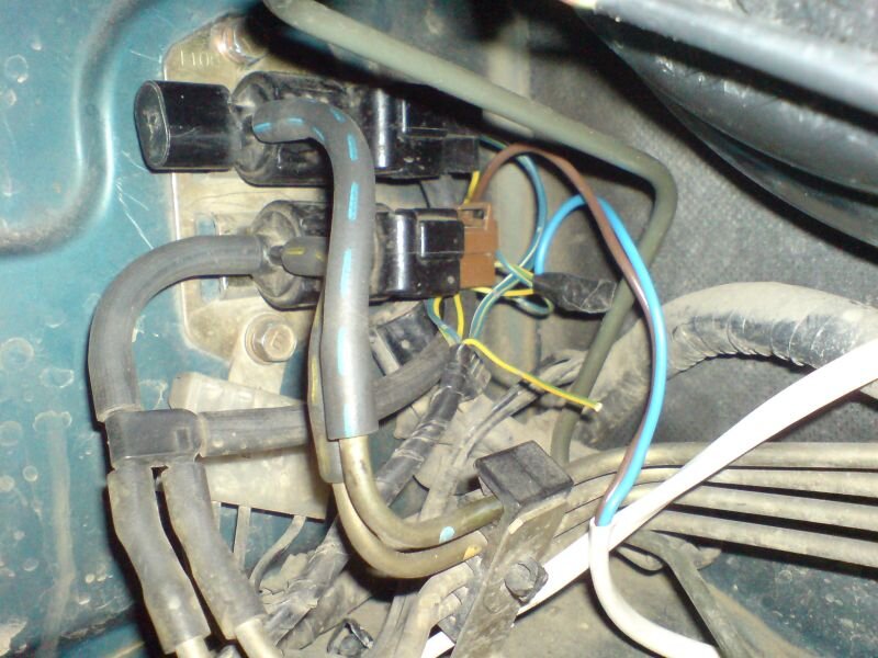

У меня опять проблема с отключением.На 2Н-передок мигает,а кардан в зацеплении с дифом.В опять началось в распутицу.Как-то ехал и в переднем дифе скрежет,удар и колесики замигали.Подсохло и перестали мигать,потом опять замигали и так еще несколько раз. Проверял эл.магниты-работают(сопративление-ОК,щелкают)Непонятная ситуация на разъемах эл. магн.при вкл.заж.,что на +,что на-,есть 12В?При одетых разъемах,а при снятых на "-" нет. В эл.схеме показан диод,я так понимаю,что он должен пропускать ток в одном направлении,а что если он глючит?и где он находится,как его проверить? Прошу помощи,в особенности у vol

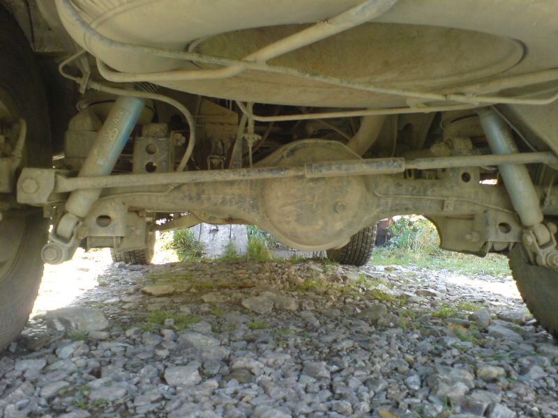

Чем лучше задрать зад? 2"-ми пружинами или проставкой в 5см на родные пружины.Вопрос возник,т.к.,говярят,что 2"пружины просидают через годик и поднимают ли они реально на 5см?

Нашел таки я причину моей проблемы. Подал на эл.магн.клапана отдельным проводом от датчика 2Н-4Н "массу".Из трех желтых проводов один был постоянно замкнут на массу.Я его удалил,как аппендикс(на фото он виден).Все работает,как часы

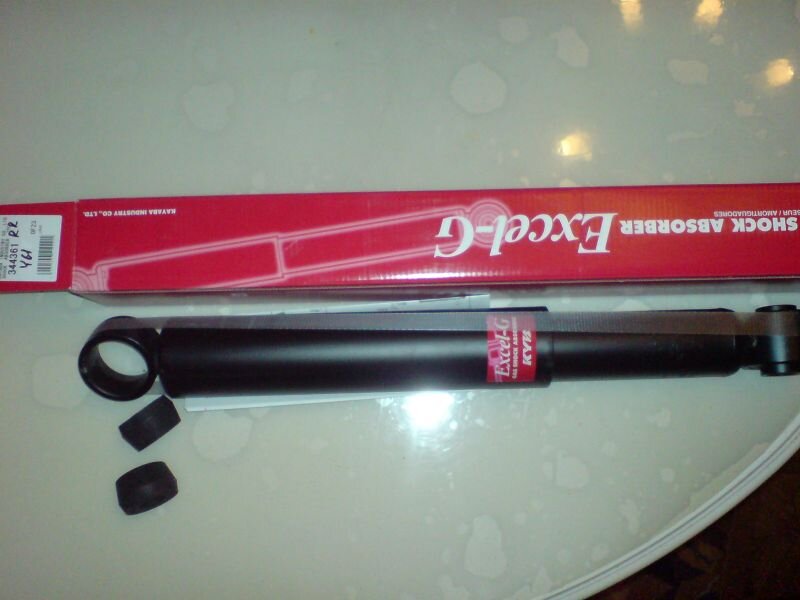

Внутренний диаметр шайбы 16?-что бы давило на метал.втулку или 20?,что бы давило на резинавую втулку?
Ширина втулки на Сафаревском больше родного на 8мм.-это не помешает,длины болта хватет?
Юзал такие около года-ОК!Был лифт 3".Пришлось не много аморты приподнять,т.к. на отбой были коротковаты. Сейчас приобрел другую Делику и собираюсь поднять,для этого приобрел KAYBA газомаслянные от Сафаря,не много запарился с переделкой верхнего уха.В нижнее ухо выточу втулку,а вот с верхом пока не знаю.Может кто сталкивался?
Выкрутил датчик,т.к.проверить его под машиной было не удобно. На выходных буду пробовать отдельно подавать "+" и "-" на эл.магн.клапана.Посмотрю,что из этого выйдет.
Я тоже оторвал и припоял Датчик работает.Масса на разъемах эл.магн.клапанов висит всегда!!Не ужели этот провод,где-то пробило на корпус?Я вот по эл.схеме не могу понять,этот провод прямиком идет на эл.магн.клапана или через эл.блок управления?Может эта "масса",где-то там коротнуть? Если кинуть на прямую провод на клапана,то должно работать? При отсутствии минуса на разъеме,клапан тоже работает,как-то на одном плюсе?

Клапана клацают,при подачи эл.с аккум.,но сопротивление показывают 0,00.Снял сейчас эл.маг. с ЕГР,т.к. у меня заглушен , проверил,показывает 0,38.Поставил,пока все работает,как надо(лампочки горят,2Н-4Н-работает),но проверял все в пределах двора.И самое главное,что эл.магн.перестал клацать.Сегодня покатаюсь и отпишусь.
