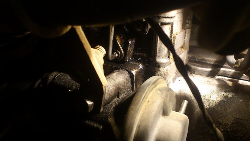

@N181, Сегодня получилось дать слабину чуть. Есть прогресс - Скорость 100 обороты 3500. Будем идти в этом направлении! Вот фото со снятым валом и открученой качалкой. И отломанная трубка.. И ВОПРОС- вал в момент покоя в каком положении должен находится ? Должен ли он до отказа повёрнут? Или чуть приоткрыт? Извиняйте, ни мануала, ничего нет по этой модели...
Да, буду проверять связь с коробкой. Полазил по форуму.... И будем искать и ставить нормальную лапу. Спасибо за консилиум. Буду отписываться по ходу. А на вакуумнике сверху отломан штуцерок. Трубок свободных нет, не болтаются. На что это может влиять?
Завтра будет фото самопального вала. Под лапкой винтов нет. Только резиновый отбойник. Была у меня Делка в 25 кузове. Только уже не помню, как там. Да и проблем небыло .... что б помнить... А здесь на ТНВД удлиннён вал, а на нём качалка приделана. Кинематика та ещё...
Качество фоток согласен - *** На третьей видно нормально. Извеняюсь. Что есть хостинг ? Попробую переделать...

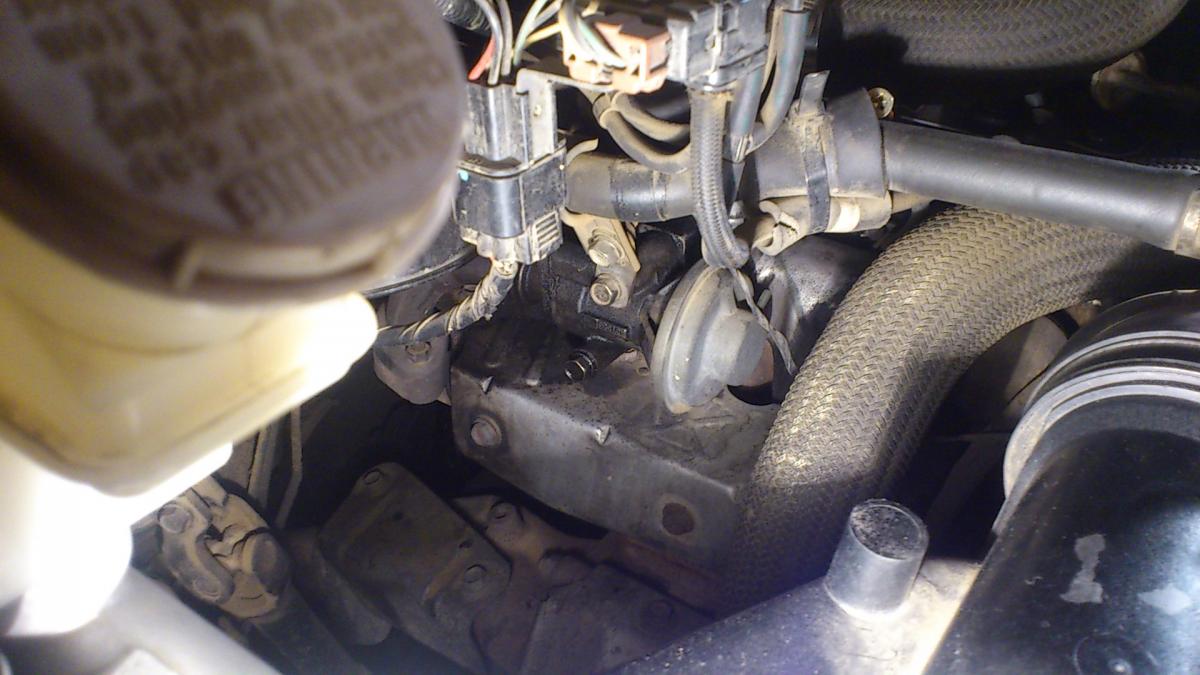

Уважаемые карифеи! Надеюсь на вашу лояльность. Друг взял Галлопера2 с движком-аналогом 4D54 и переделанным ТНВД с электо на мех. ХХ выставить проблемно, при скорости 100 обороты 4000 ! На верхнем клапане штуцер обломан. Как бы специально... Вот фотки... И что делать? Менять всё взад? Или есть варианты? Спасибо! ещё... трос газа тугой, Вал качалки смантирован кустарно..При оборотах2800 - резонанс, далее норма..
