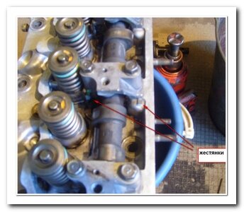

Спасибо за книгу. У меня есть но совершенно другая. Подскажи что лучше,просчитал во сколько обойдется капиталка (одна расточка и запчасти у нас выйдет примерно в 40000). В юкка-моторс контрактный в сборе кроме стартера 56000т.р пробег 110000т.км я его просматрел не сопливый. Ваше мнение? Тем более ГБЦ делать не знаю как.Я её покупал в новосибирске 1.5 года назад у ней одна проблема,под бугелями р/вала стоят жестянки если их убрать вал зажимает сразу.Но с жестянками я проехал около 25000км.
