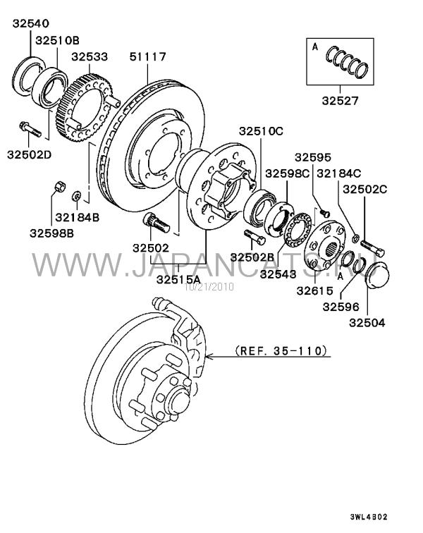

Та же фигня. Думаю, это подшипники ступицы. Вывеси машину, покрути колесо и послушай доской, уперев ее в верхний и нижний рычаги и вообще куда сможешь. Покачай вывешенное колесо, если биение есть - попробуй подтянуть гайку на ступице 32543, до нее можно долезть, не снимая колеса, но надо снять муфту подключения привода. Снимаешь декоративный колпак, колпачок ступицы, стопорное кольцо, откручиваешь болты и снимаешь муфту, выкручиваешь стопорные болты, снимаешь шайбу и затягиваешь гайку. Потом отпусти чуть чтобы болты можно было вкрутить, и все собираешь. Про то что надо смазку посмотреть не напоминаю

Покрутил колеса, проверил передаточные числа - спереди больше, получается нестыковка - когда покупал, сказали передаточное 4.875, как и у меня, на деле не соответствует. Прослушал внимательно весь перед, шумит правая ступица. Видимо, придется ставить старый редуктор обратно.
Проверю. На редуктор переключился, потому что фигня появилась после его замены, на старом такого не было, + вывесил машину и прослушал на ходу все подозрительные места. Таки шумит не редуктор и не раздатка, а вовсе даже ступичный подшипник, про то писал выше. Я попробую как время будет еще раз вывесить машину и воспроизвести ситуацию. UPD: Залез, потыркал шланги. Включается, выключается нормально. Сдается мне, надо регулировочную шайбу подбирать. UPD2: есть мысль, что когда машина встает "колом" - не выключается именно передний мост, и соответственно не дает выключиться раздатке.

Поднял машину, покрутил колесами в воздухе. Выяснилось 2 проблемы - проблемы с включением/выключением переднего моста и гул в правом переднем колесе. По колесу все вроде просто и понятно - у кого-то из предыдущих хозяев заклинил подшипник в ступице и "выел" ее изнутри, там наварили металла и воткнули подшипник - так что похоже ступица на замену. Вопрос с редуктором - что посмотреть в механизме включения? Думаю на него, если бы были клапана, то и на старом редукторе были бы проблемы. А старый включался без вопросов. Думаю переставить механизм включения со старого редуктора.
