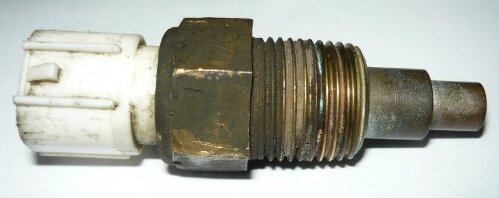

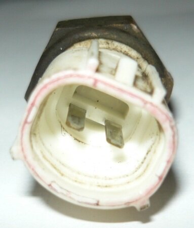

  6. Привезли, мне как раз в "Эстакаде" датчик, да он не такой. Мне нужен такой - http://www.delicaclub.ru/forum/index.php?/topic/10794-podskazhite-chto-za-zver-takoi/ По ходу дело именно в нем, это второй мой двухконтактный датчик температуры. Выкрутил старый, поставил вместо него первый старый двухконтактный датчик, благо резьба одинаковая, а разьем пришлось основательно "подкорректировать" напильником. Сбросил мозги и "о, чудо" машина заработала как положено ... Но радость моя была недолгой, и закончилась через 40 км пробега, все симптомы вернулись. Вообще не понимаю, что происходит... HELP !!!
  7. Господа, Delica-веды, подскажите кто знает номер данного датчика. Стоит у меня вторым двухконтактным датчиком температуры в 3-х сантиметрах от первого. На екзистовской схеме отсутствует. Буду очень благодарен.

  9. Ура, нашел номер второго датчика, заказал, завтра привезут, проверю, отпишусь ...
  10. У меня 3 температурных датчика, один одноконтактный - на прибор, стоит сзади двигателя, два двухконтактных - на термостате, один снизу термостата, его нашел по схеме, заказал, поменял, результат нулевой. Второй двухконтактный стоит на термостате почти сверху, на экзистовской схеме отсутствует, надпись на нем не разобрать. Он очень похож на нижний, только разъем другой. У кого такие же датчики отпишитесь. Завтра сделаю фото. Выложу.
  11. Люди, скажите, у кого стоит два температурных датчика на термостате !!!!
  12. У меня их два на термостате стоит, оба двухконтактные, один нижний поменял, а по второму не могу найти данные он на экзистовской схеме отсутствует ...
