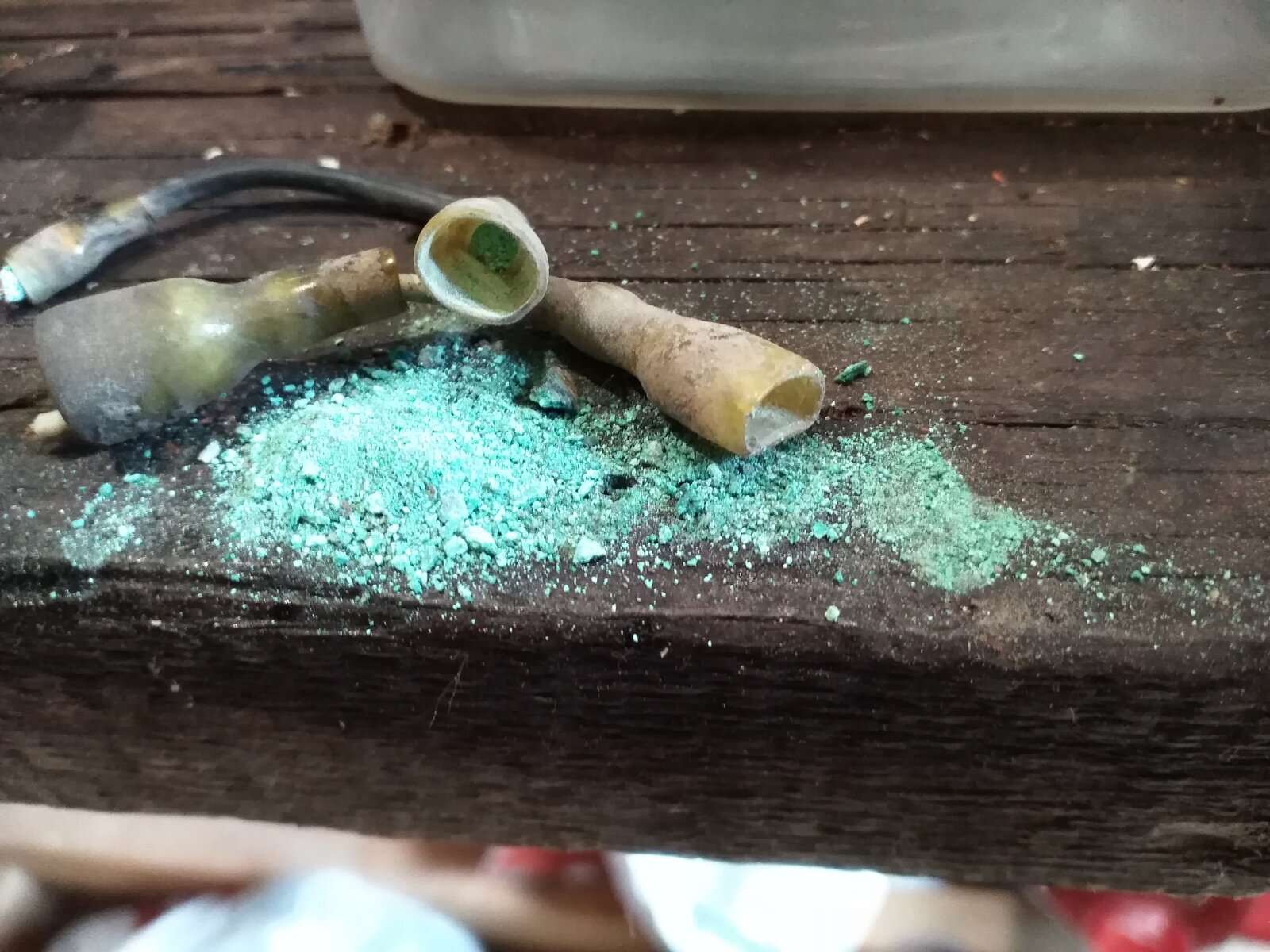

  13. Нашёл где потерялся сигнал, сгнило все напрочь, одна дудка в утиль, вторую после колхоза удалось завести. Все заработало.как оказалось, пред из 12 места отношения к сигналу не имеет. Чьи-то ручки пошалили. Завтра буду заказывать контрактные дудки...
  14. ХМ, первый раз с таким сталкиваюсь, кто в в теме, подскажите по следующие ситуевине. Пропал сигнал… вчера был, сегодня нет. не куда не лазил, не че не делал. Проверяю пред: место №12, -10А-в обрыве. Меняю, и тут начинается! При отключенном зажигании и клюем в кармане включается магнитола, часы и прикуриватель но сигнал так и не появляется! Что за четовщина?! Зажигание не включал, не стал экспериментировать.Машина дорестайл 1994 год с ESC, подкапотном блоке предов место Х01-пустое. Единственное что в голову приходит-обрыв массы. Есть какие мысли? ПОДУШЕК НЕТ-СОВСЕМ (их не было).
