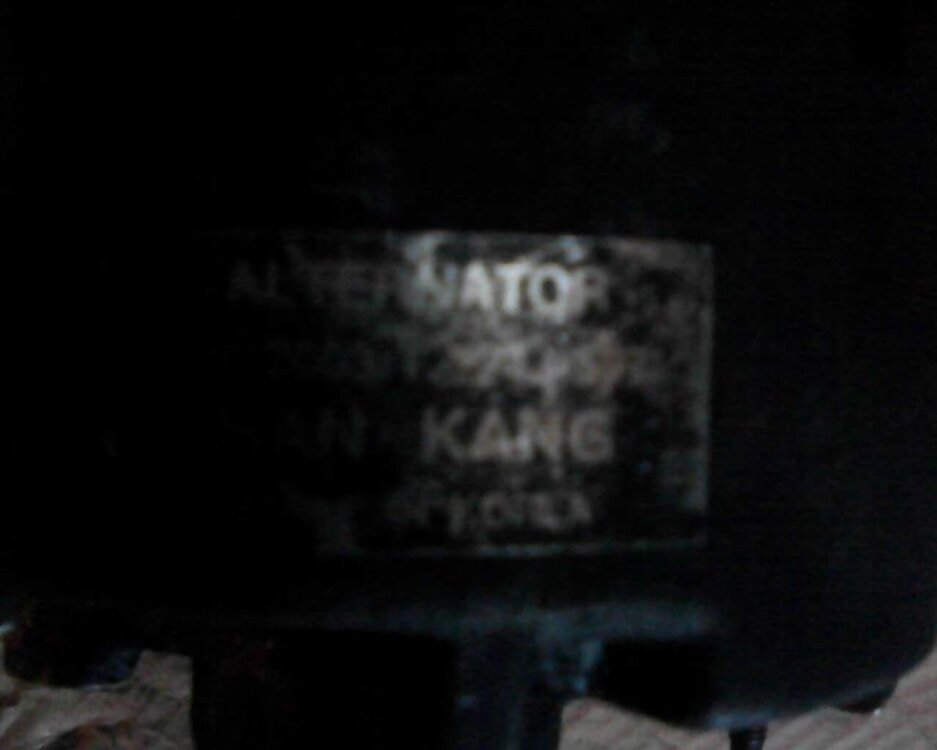

резинки надо смотреть, нюхать, пробовать ногтем. На вид-относительно ровные,матовые, пахнут каучуком(как шины), а не химией и пластиком, следы от ногтя не заметны,(полоса, а не борозда). Наши балаковские ходят не хуже многих неоригиналов, только найти сложно. По теме: перебрал генератор-передний подшипник 303(ваз 2110), задний 202(не менял), сальник от кулисы ваз 2108, щетки от классики перепаял. На все запчасти-165руб. Зарядка на холостых со свечами стала 12.5(раньше-11.5), с печкой-фарами не падает- 14.3(раньше-13.2), щетки были на подходе и замаслены из-за рваного сальника. Инфа есть в других темах, решил продублировать в профильной. Гена-двухременный, написано на наклейке: ALTERNATOR HAN-KANG Made in korea 2003

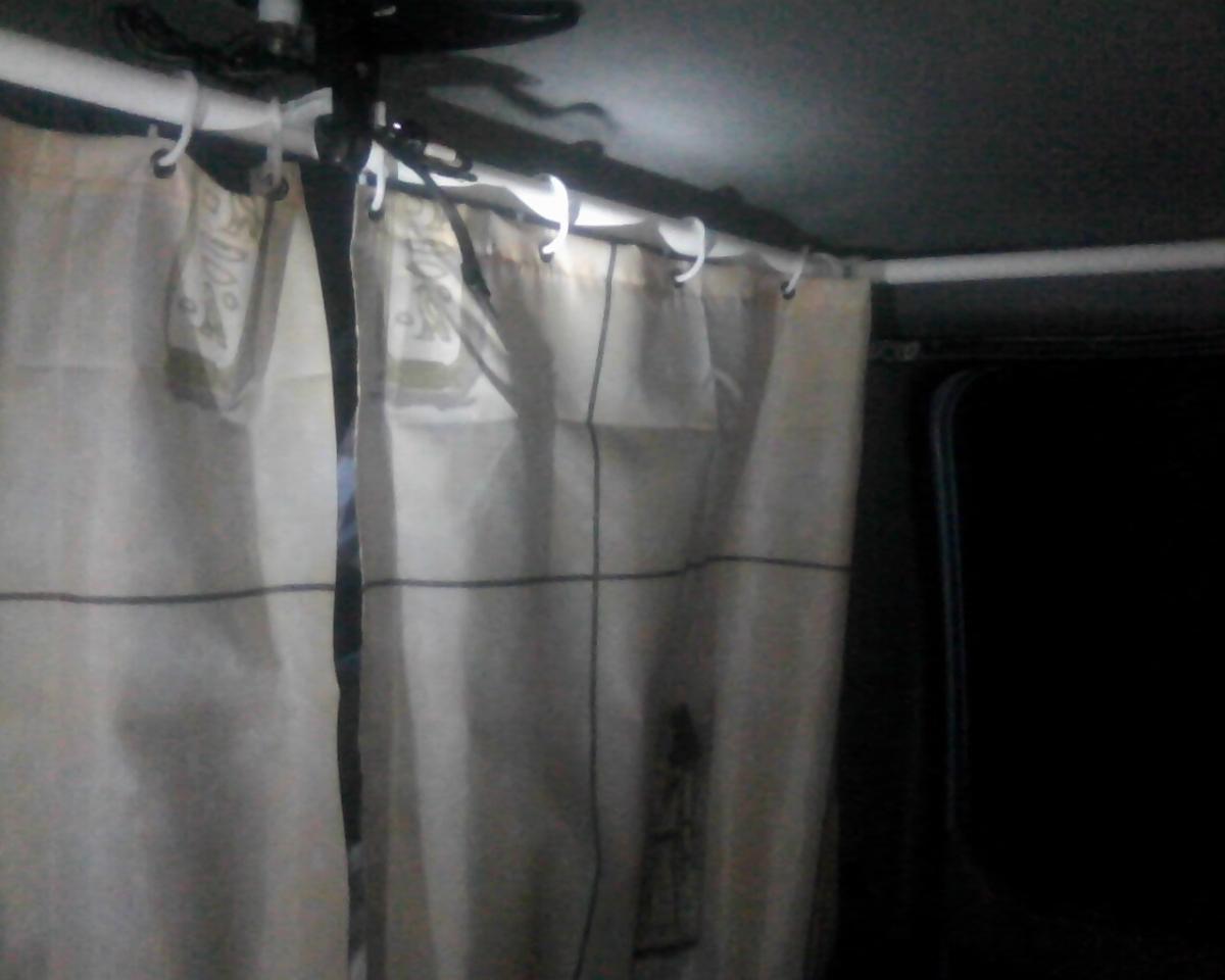

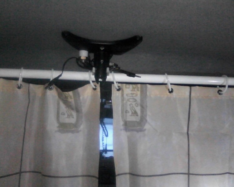

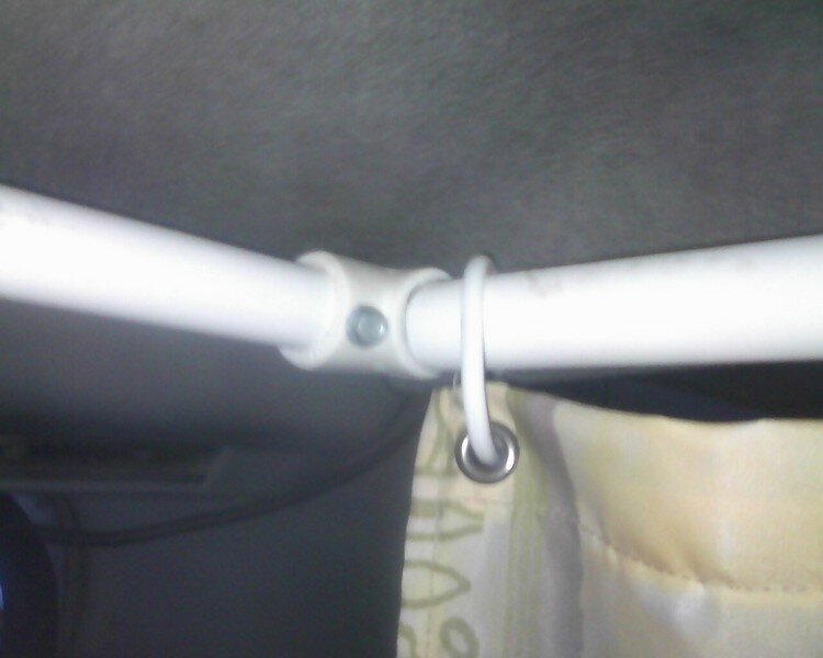

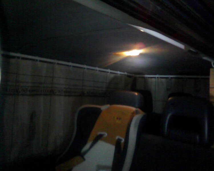

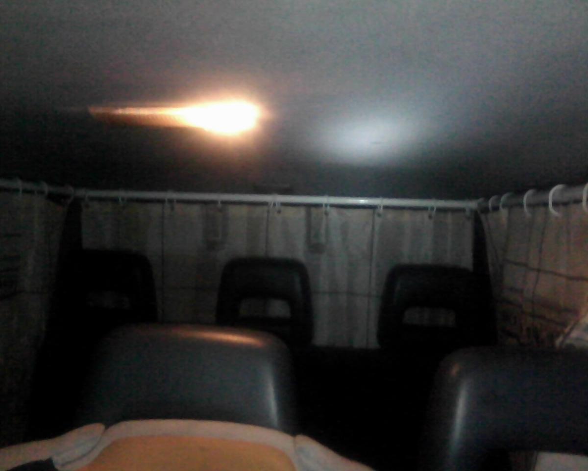

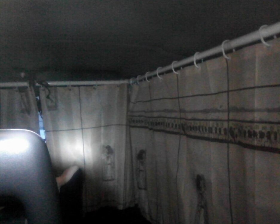

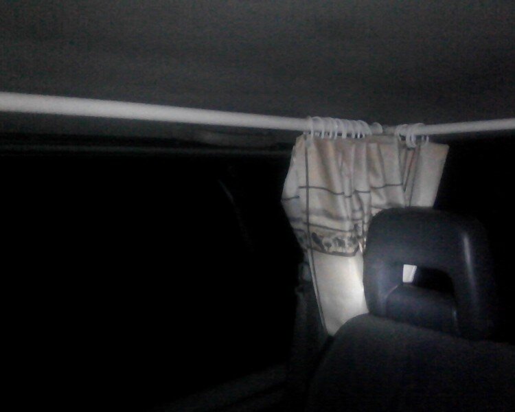

Покажу свой "колхоз". Можете кидать помидоры, а мне нравится, и тем кто видел тоже. Покупал в "Сантехнике" шторку для ванной и возникла шальная мысль. Короче, нужно: три карниза раздвижных(ставятся враспор в ванной) и две шторы. Обе шторы режутся примерно пополам вдоль( размеров не помню), из них делаются боковые во всю длину салона, из остатков-перед и зад(делаем в них люверсы под кольца). Два карниза идут на бока, один разбираем на две части и делаем перед-зад. Соединены углами от водопр. второпластовых труб. Крепил в четырех местах по углам (там как раз утолщение металла) кровельными саморезами. В середине боковые трубы надрезал и стянул белой изолентой, чтоб не болтались. Занавески ездят по карнизу по всей длине, крепятся липучкой. При этом телик стал вешать на трубу, приклеив к нему держатели кабель-каналов, а родной кронштейн теперь только фиксирует от проворачивания. Телик перестал трястись. Работы на пол-дня, за пол-года ничего не оторвалось, не гремит. Карниз-120р. ,шторы по 200 вроде или чуть больше. Фотки не очень, машина сейчас в темноте была, будет нужно-сфотаю.
