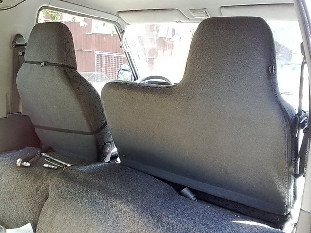

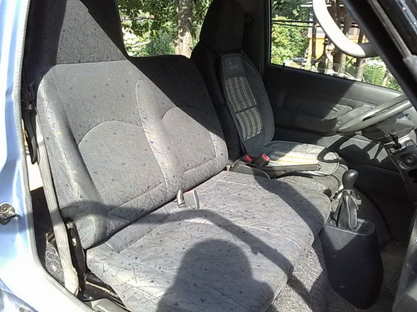

Алексей, подскажите, а на праворукую сиденье от Портера (водятелское) влезет ? Полозья смещены в сторону от центра сидухи, соотв. у пруля-в другую. значит, либо дырявить арку, либо передвигать полозья Класно! Рад за тебя! А одинарное пасажирское у портера есть? И задние? И ещё, очень интересует цена сего удовольствия. Одинарного не видал ни разу(а в москве портеров полно)Какие задние у грузовика? Если токо лавки в кузове . Цену повторяю: 2 тыр. за сидухи, 1 тыр. за кулису с тросами. К новым не подступишся конечно! Нашел бу на http://porter-club.ru/viewforum.php?f=23
Все, портеровские сидухи стоят, как тут и были,рычаг кпп тоже, фотки что-то не грузятся. Вкратце: Водительское встает, как родное, пассажирское тоже, но на родной капот(у портеровского капота правая петля и левая защелка другие,в остальном-аналог). С кулисой пришлось попотеть, отверстий под тросы и кулису в полу нет, трос, что переключает передачи, пришлось укоротить у коробки, т.к. его ход ограничен,(нет 2,4,зад.ход.) и регулировка не помогает. Кольца под втулки на тросах у коробки больше, вставил родные втулки через резинки из ремкомлекта рычага кпп тазоклассики, все плотненько. Плюс пришлось расточить напильником отверстия под опоры рубашек тросов у коробки. Вроде все. Удобство и легкость переключения-небо и земля. Сидухи тоже супер-жена вылезать не хотела!
Взял для л300 б/у сиденья от портера, на вид по крепленьям идентичны( пассажирское прям с капотом)за 2 тыр. Сидухи ковшами,удобные, в отличие от родных да и посимпатичнее. Сегодня почищу и буду ставить. Еще кулису от портера же,с тросами, хочу замутить вместо подрулевой мешалки, еще не смотрел, но если л300 с такими шли, то крепления должны быть под ковром, наверное. А тормозные диски от портера никто не ставил на 2вд, подходят? А стеклоподъемники на электрические от портера менял кто-нибудь?
