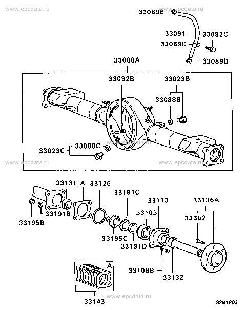

  15. Пацаны ! как вы определили что там была именно "констинтенная смазка" а можеть быть это просто загустевшая трансмисионная смазка ведь без эекспирттизы это определить не возможно поверьте моему опыту а опыта у меня общения с механизмами уже 21 год .
  16. Да про нахерачить не знаю но книжку листал минут тридцать и вычитал там сказано цитирую нанесите смазку на поверхность контакта между чулком полуоси и сальником это страница 96 букваря L 300 DELICA модели 1986-1999гг с дизельными двигателями от Легион Дата. Да чуть не забыл на этой странице есть рисунок Чулка и супицы и там видно что подшипник смазывается за одно с редуктором тоесть картер у них один .P\S Когда я разобрал свой мост и тоже был в недоумении почему стоит сальник в чулке моста который по идее отсекает проникновение масла к подшипнику полуоси сперва не придал этому значения и как путний выдрал этот сальник и тупо померил штангелем наружный диаметр сальника и диаметр полуоси так как тоже думал что сальник просто в хлам а нет в магазине мне сказали что таких размеров сальников нет в природе но думаю хреновый магазин еду в другой,та-же история,но правомерный вопрос продавца а где он стоит,открытие электронного каталога выдаёт номер сальника,сверяем с номером на моём сальнике вроде он,покупаю,по приезду домой примеряю на полуось а он с хорошим зазором по валу полуоси.
  17. Сальник 33132 наружный удерживает масло на выходе из чулка что бы оно не попадало в тормозной барабан.а сальник 33131 внутренней кромкой не соприкосается с полуосью в результате масло которое попадает между сальниками в горизонтальном полжении машины остаётся в этой ванночке даже при кренах машины,не знаю как на ваших авто но на моей именно так и не какой другой смазкой ни чего смазывать не нужно.
  18. Sergard, Да я тоже думал нафига в чулке ставится сальник ведь по идее подшипник останется сухим,а нет умные японци поставили его туда дя того что бы в подшипнике всегда оставалось масло.Это я понял когда промерил всё и вся штангелем .
