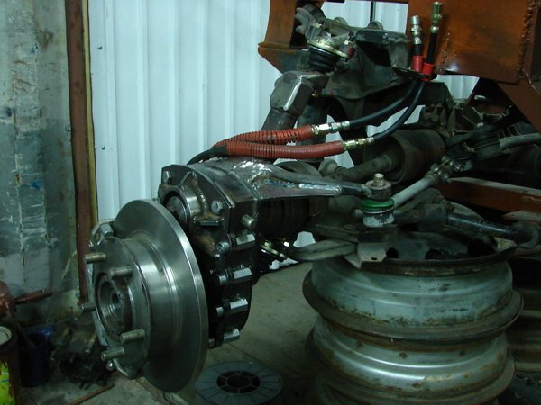

  14. Крафтов, если я правильно понял имея комплект редукторов можно делать так. Приехал на полянку, там где кончается дорога, поддомкратил авто, установил редуктора и полез в го..ище на 35" резине. Потом вернулся на полянку, поставил всё на место, и поехал по асфальту домой. Я конечно всё упростил но принцип правильный?
  15. Я тут автора редукторов на наше обсуждения пригласил так что ответы с первых рук будут.
  16. Фирменных возможно и нет в природе но мы простых путей не ищем. Возможно ктото делал сам. Вот например на Ниве стоит. Изготовитель пишет что можно на любую авто зделать.
  17. А кто нибудь ставил колёсные редуктора на кирпич. Типа как на военных мостах УАЗа. Вопще у "буржуев" такая практика есть на OFF-ROAD. Снимается ступица, ставится редуктор, ставится ступица и вперёд. Плюсы авто становится выше, шире колея, разггружается трансмисия и как следствия ставятся большие колёса.
