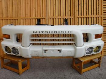

Не такой,у меня нижний патрубок вообще справа.Может китайцы его не с той стороны сделали?))а удлинять тянуть на другую сторону как то желания особого нет.Тут в чите бачки не паяют алюминевые за место этой пластмасы? Ну подумай мне бы так то на след недели приобрести чтобы еслив что и покрасить когда морду будут править.хотелось бы такой поставить который ты продавать собираешься по симпотней смотрится))

Полковник:где то читал что у тебя случилась неприятность и пришлось морду тянуть!?где тянул и сколько стоит?мне как бы вообще телевизор нужно немного подварить и то разрыв на креплениях кондера чуть ниже замка с обоих сторон и чуть ниже выпрямить-на кирова 21 СТО сказали от 3 до 5 рублей это если не тянуть морду говорят что может потом в процессе и потребоваться,на другом СТО сказали сразу 4 рубля за электросилой на острове и не чего не говорили по поводу морды чтобы тянуть!И думаю преобрести бампер решётку и вентелятор на Japantreke общая стоймость 8500,но нужно красить где не дорого и нормально покрасят?
