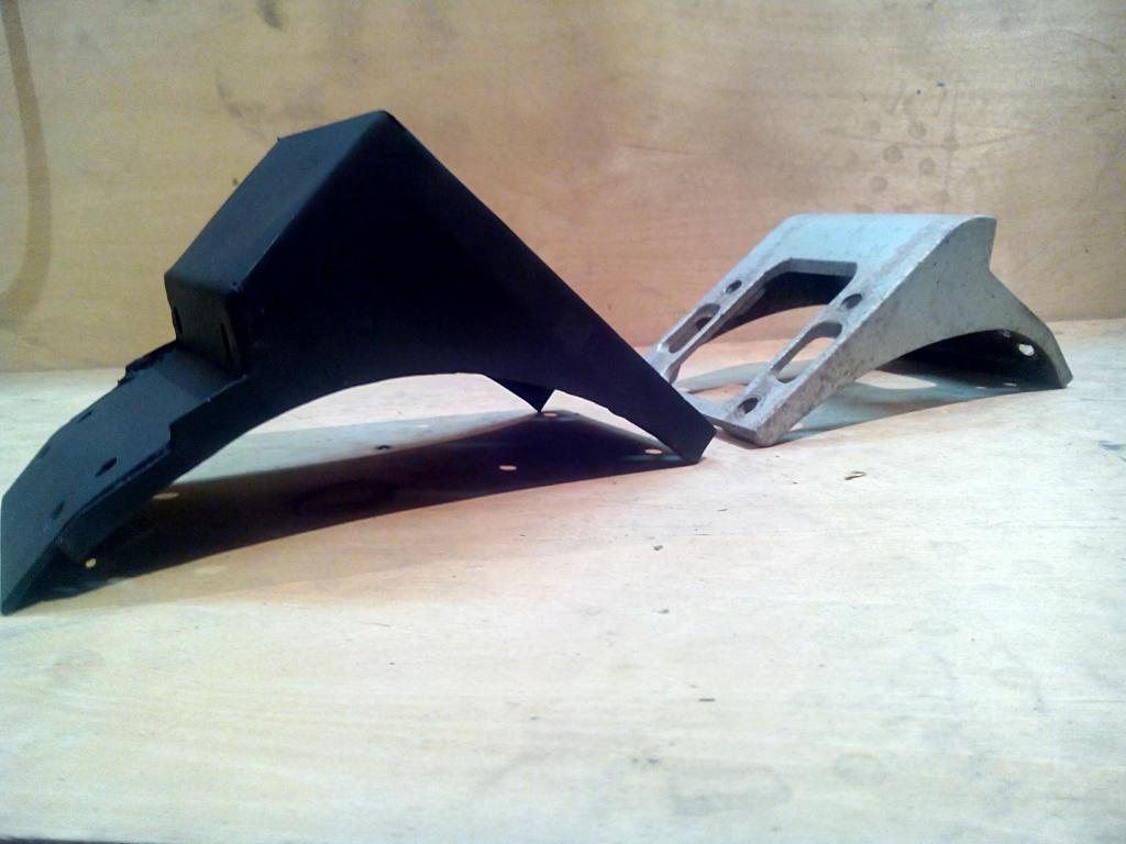

Мои мучения с багажником помнят те, кто читал мой отчёт. Переход по пустыне Аксайчин его (багажник) добил. И даже китайцы, изготовившие стальные копии сломавшихся алюминиевых стоек, ситуацию кардинально не изменили. Поэтому в последующие три года проблема багажника сидела во мне занозой. Требовалось скомплектовать багажник недорогой, лёгкий, надёжный. Первый шаг был сделан, когда я в этом году прикупил за 6 тыс корзину Aiba, Но без стоек. И подобрать нужные так и не удалось - или не то, или не в том количестве, или не того размера. Поэтому я решил с привлечением высоких технологий создать стойки моей мечты. За основу была взята стойка Aiba коробчатой конструкции. Размер был задан в расчёте на высокую крышу. Получился вот такой проект:
Изменено пользователем Ivanych
Затем с применением лазерной резки и автоматической гибки с последующей сваркой получился опытный образец:
В процессе примерки обнаружились лишние 2 мм в одном месте. После внесения корректировки в проект было заказано 6 шт указанных стоек.
Надеюсь, что корзина Aiba на 6 стойках моей мечты оправдает мои ожидания. В случае удачи выложу фото.
@Ivanych,а лучше автокадовский чертеж:-) чтоб и согнуть и вырезать можно было:-)

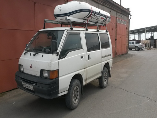

Поставил багажник. Проехал 2000 км до Ханты-Мансийска, причём 700 км - по самой трясучей дороге вдоль Иртыша, местами по такой:
Полёт нормальный!
Наконец, закрепил уже на постоянку, и вот что получилось:
Самому нравится. Корзину можно поставить практически любую - использовал перфорированный монтажный профиль, поэтому крепить можно что угодно. Хочу на этих же стойках смонтировать "люстру".

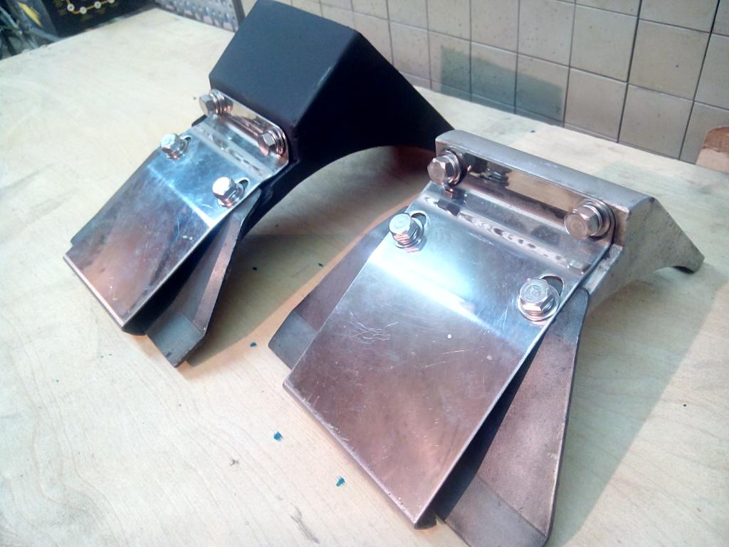

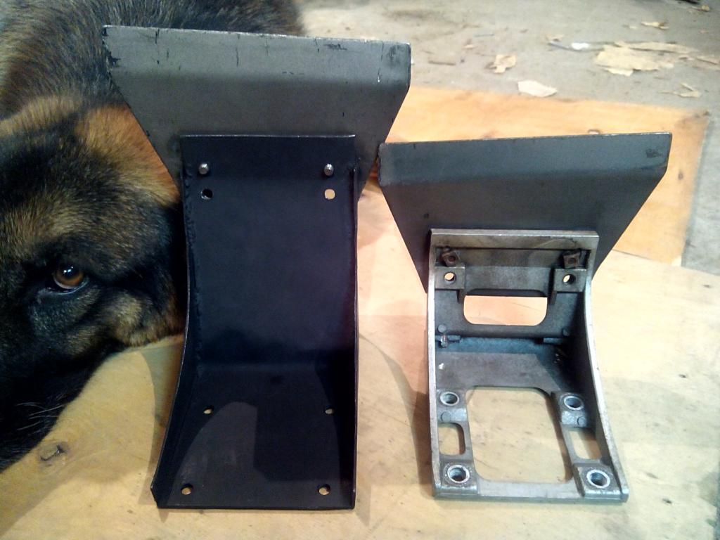

Вот, тож "поизголялся" над стойками для люстры.Обошёлся без лазера и автогиба.Справа айба на низкую крышу,слева-то что получилось на высокую.
Ну так-то неплохо смотрится.
Смуглый, кстати, фотоотчёт ещё не представил. Интересно посмотреть, что получилось у него.
