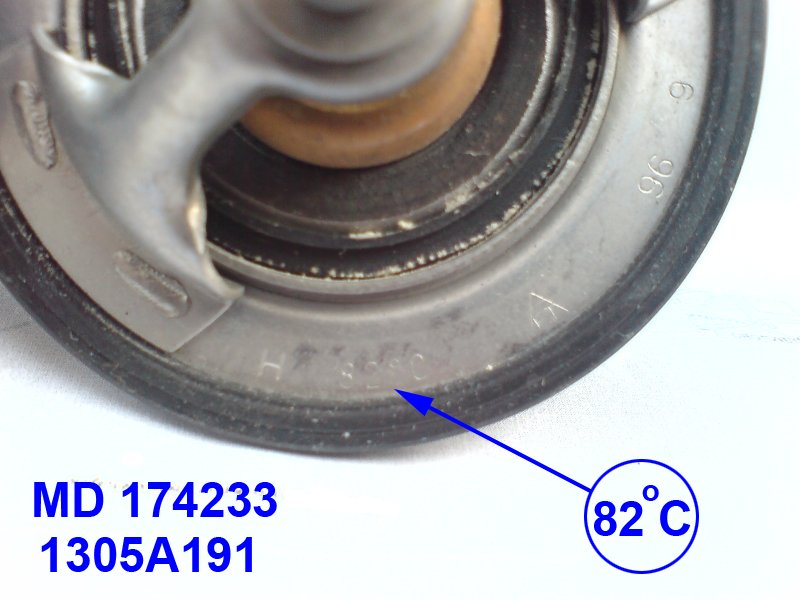

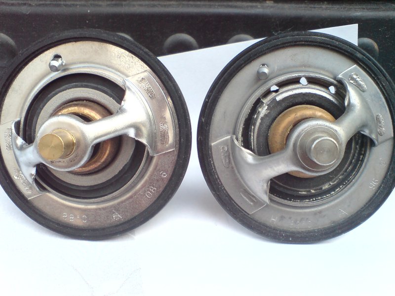

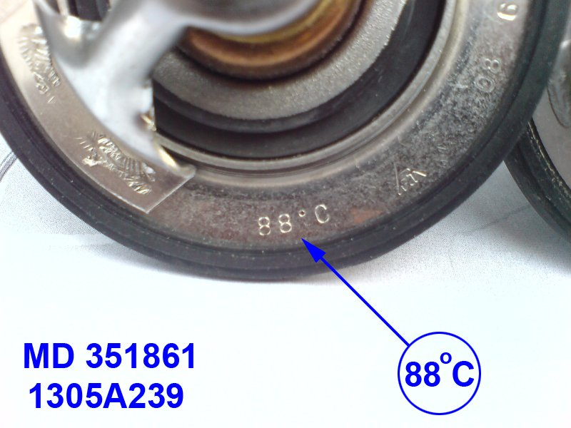

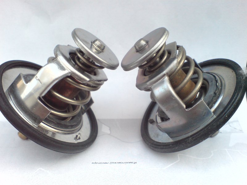

Меняли термостат у AIR, как и у тебя, и у Сибиряка у него рестайл и термостат у вас - 88 градусов. Никаких конструктивных отличий от дорестайлингового нет. Поставили оригинал, вот сравнение с моим старым тоже оригинальным, но дорестайловым:
Разница исключительно в температуре открытия.
Кстати, для последователей, заглянувших в эту тему (или юзающих поиск):
Дорестайл (или 82 градуса): MD 174233 -> 1305A191 (проверенный заменитель TAMA WV64MC-82)
Рестайл (или 88 градусов): MD 351861 -> 1305A239 (проверенный заменитель TAMA WV64MC-88)
Специально привёл на оба коды известного и проверенного заменителя TAMA, откуда видно, что код, а значит и конструктив одинаковые, отличаются только цифры на конце, означающие температуру.
Так вот, мои мысли по этому поводу такие. В наших холодных краях более поздняя температура открытия означает дольшую работу на малом цикле, а значит лучший прогрев движка и редуктора (актуально при установленном ГБО). Поэтому японцы, скорее всего в итоге и перешли с 82 градуса на 88 именно как усовершенствование, а не шаг назад, как это к сожалению часто бывает во всех новых модификациях (в угоду маркетологам, экономия и т.д.). А вот для чего надо наоборот поскорее соскакивать с малого цикла - я не понял, объясни, пожалуйста.
