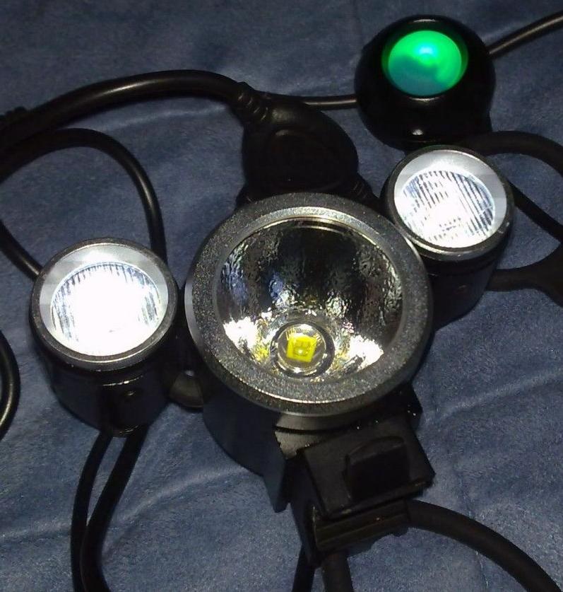

Могу поделиться своей идеей, которая правда тебе не подойдет. У нас в юбке переднего бампера есть две дырочки. Думал взять линзованные два фонарика, попки укоротить, управление вывести и воткнуть туда в качестве "дневного" света, чтобы не тратить на ближнем(который должен теперь все время светить) 100 ватт все время
Если у тебя стоит задача сделать хорошую широкую боковую засветку можно пойти более дешевым способом - купить уже подготовленные с питанием от 12 вольт светодиодные прожекторные лампы. Мы такую на пробу уже взяли Alex_dor.
Они ударопрочные в всепогодном исполнении.
Если ты хочешь хорошо светить вперед, то можно взять фонарь помощнее и сделать крепление как для фары-искателя.
Что хочу сказать сразу - поставить например прожектор на 500 ватт будет на порядки дешевле чем то же самое светодиодное. В плюс светодиодам будет только существенно меньшее потребление и больший срок службы.
Еще вариант для рукастых - можно отдельно закупить светодиоды, драйвера для них (или подпаять самим) и вмонстрячить в любой кожух, который сделаем.
Пример того, какой монструозный фонарь можно сделать:

Это не заводской фонарь, это человек поработал с аллюминием, поставил 5 светодиодов SST-50.
Для практического применения этот фонарь не очень - практически за считанные минуты выжирает батареи да и греется дай боже. Но например при монтаже на машине подобного рефлектора вопрос питания и охлаждения решается куда проще.
Заводской фонарь такого типа я думаю стоил бы тысячи полторы долларов :))
Если есть станок, люминь и голова - можно по комплектухе уложиться долларов в 500.

Смотря чего мы хотим достичь. Я вижу, что у них заводское производство корпусов. Если мы такое разрабатываем, производим на китайских заводах и массово продаем (куда-то...)....
Если делаем кустарно, то надо решить следующие задачи:
1) теплоотвод.
2) много слабых диодов или сильных.
Можно ставить одноваттники,трехваттники, 10ваттники, или сверхмощные SST-50 (до 1200 люмен).
3) индивидуальные рефлектора или упрощенные общие.
Люстра по твоей ссылке на 10800люмен
Это около 600 долларов на мощные светодиоды или 10ваттников потребуется штук 20, чтобы гарантированно перекрыть ее по светимости.300-400 на 10 ваттники.
Также нужны деньги на люминь или иной теплоотвод, на формовку рефлекторов, на стекло спереди и пластиковый/аллюминиевый корпус сзади
Короче тут надо понять, хотим ли мы дальность, или широту засветки.
есть вариант тупой до безобразия. Взять 10 фонариков N5 или микс из 5 фонариков N2 и 4 N5 и получишь почти ту же самую засветку вблизи и вдали. Только нужно воткнуть другие драйвера с питанием до 12-14 вольт... если сделать съемное крепление - получается вообще сказка, приехал на место, снял с люстры, используешь как ручные, потом закрепил обратно, воткнул провода и поехал... )))

На самом деле у меня есть уже очень интересное предложение - до 1400 люмен, комбинированный ближний/дальний свет, крепление на дугу бампера или на дугу багажника. Внешнее управление и питание.
Изменено пользователем D_AVerk
В фонарях на твоих ссылках линзы есть? Получается что на люстре нужно использовать и рефлекторы и линзы?
Ты имеешь в виду на фотках мега фонаря? Нет, там нет линз, поэтому такая бешенная засветка вблизи.
Имея кучу светодиодов в люстре я так понимаю можно сделать ближний - заливающий одной секцией и дальний - сфокусированный,
ты правильно мыслишь.
