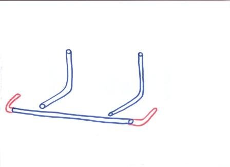

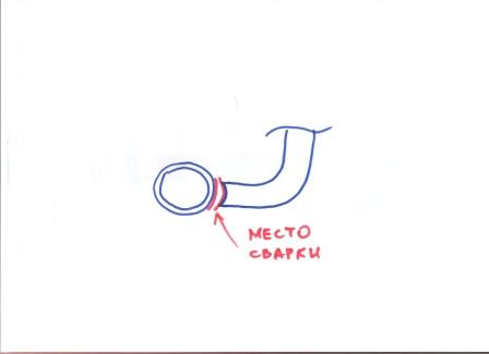

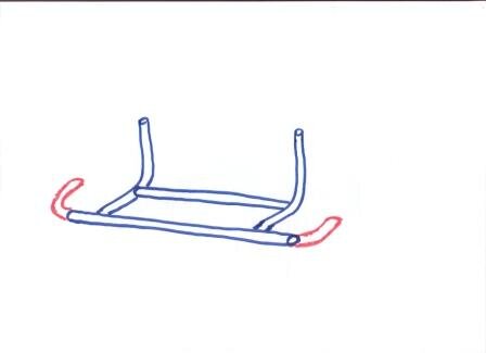

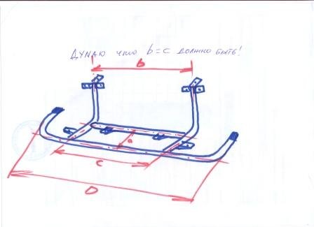

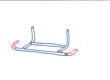

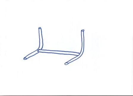

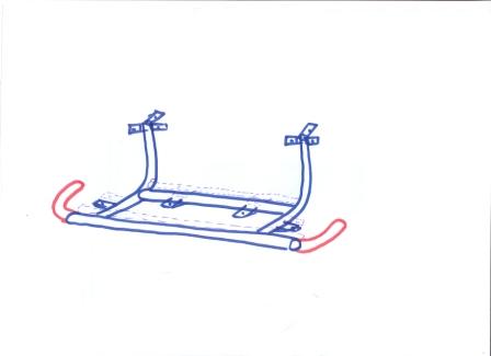

YuraonDelica Опубликовано 19 марта, 2007 Жалоба Опубликовано 19 марта, 2007 Вот порядок работы,кто-то может без помощи,а кому-то пособие! Итак:1.ТЩАТЕЛЬНО делаем обмеры старой детали,даже там,где я не указал,а вы считаете необходимым!При сварке,какой бы сварной не был СПЕЦ,от нагрева детали ведёт.Раз так,я ещё до того как отрезал кронштейны,из доски и крепежа М8 изготовил типа матрицы крепления подножек к кузову.Здорово при работе помогло.Под машину не надо лазить. После аккуратно отрезаем "ушки" и кронштейны.2.Заготовки для деталей,которые будем гнуть, режем длиннее чем старая часть на 25-30см. Гнём и подгоняем под оригинал,прикладывая их друг к другу. 3.Подгоните на наждаке или "болгаркой" с шлифовальным диском сопряжение деталей для их дальнейшей сварки!!!Не укорачивая гнутые новые детали,ввариваем м/ду ними,отрезанную по размеру 1/2 D трубу,дальше от места приварки на старой подножке на 5см.,соблюдая параллельность,перпендикулярность и т.д.Не забывайте про матрицу.4.Там где будут привариваться кроншт.отрезаем до размера ст. детали(если не хотите чтоб новая подножка стала ниже от кузова,мало-ли?)Там где будем приваривать основную трубу отрезаем с запасом на 5см для "вылета"Основную трубу-заготовку либо гнёте,либо делаете прямой. 5.Привариваем основную трубуРазмечаем с помощью пласт-х накладок места для приварки "ушек" привариваем,и кронштйны не забудем6.Зачищаем шлифовальным диском места сварки,шпаклюем их, грунтуем всю деталь целиком.

YuraonDelica Опубликовано 19 марта, 2007 Жалоба Опубликовано 19 марта, 2007 Всему в жизни научиться нельзя!Я с компом торможу.А за технику и железо-это отцу моему шлю благодарность,научил держать молоток и плоскогубцы с детства и на механикомашиностроительный отправил учиться!
