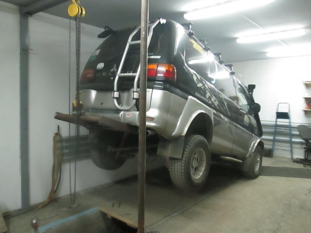

Evgeny Baikal Опубликовано 19 ноября, 2014 Жалоба Опубликовано 19 ноября, 2014 Я сделал несколько преспособ включая арку и вот что получилось , машину отрываю на 70 см соответственно если крутить мутить ставить на подставки , а так выкатить мост , коробку нормально , по центру стоит труба (сьемная чтоб верхняя балка не прогиналась т.к длина ее 5 м )
СергеевСергей Опубликовано 20 ноября, 2014 Жалоба Опубликовано 20 ноября, 2014 @Evgeny Baikal, Очень интересное решение. Пожалуй при моем расположении машины в боксе это один из оптимальных вариантов. Мне только не понятно. Что и как вставляешь под машину? Можно фото снизу?
Evgeny Baikal Опубликовано 20 ноября, 2014 Жалоба Опубликовано 20 ноября, 2014 (изменено) Да не вопрос , эта приспособа крепится за лонжероны в штатные отверстия они 16 мм в диаметре , т.е может обращал внимание что у меня калитка стоит то же самое но с доработками , конечно минус мне я не делаю чертежи , снимаю размеры размечаю размеры и творю всякое , конечно в голове много остается но не все , воткнул 4-е болта и вперед , честно сказать чтоб балку сделать я долго голову ломал , места по минимуму , без крепления к потолку и чтоб не прогиналась , когда сделал ее сразу сделал другую , мысль оформил , когда машину поднял под потолок сам офигел , звякнул сыну он приехал с друзьями , они в шоке были что такая дура и весит под потолком , единственное я им запретил фотать то что на данный момент скинул ( конкуренция) хотя за делки у нас мало кто берется . Я предлагаю услуги по их ремонту . Изменено 20 ноября, 2014 пользователем Evgeny Baikal
СергеевСергей Опубликовано 20 ноября, 2014 Жалоба Опубликовано 20 ноября, 2014 У меня кран балка на 5 тонн осталась от бывшего хозяина. Не спешил демонтировать, но не представлял как можно использовать. Вот теперь представляю. Спасибо.
Evgeny Baikal Опубликовано 21 ноября, 2014 Жалоба Опубликовано 21 ноября, 2014 У меня кран балка на 5 тонн осталась от бывшего хозяина. Не спешил демонтировать, но не представлял как можно использовать. Вот теперь представляю. Спасибо. Пожалуйста , если что спрашивай , помогу если надумаешь делать эту приятную железяку !
Yarik72 Опубликовано 5 января, 2015 Жалоба Опубликовано 5 января, 2015 тоже самое делал для ремонта 09-10 поднимал талью электрической 1 т. за крепление бампера. Все хорошо только бампера снимать гемор.сейчас купил подьемник 50000р. успел до обвала рубля.выкопал Н образный фундамент ,арматурус анкерами залил бетоном, на днях буду устанавливать. крышу на 1 м. надо будет поднимать.хочешь не хочешь а красота ТРЕБУЕТ жертв.жена ругается но ремонт дело святое. делал много приспособ по этому спрашивайте, чтоб не совершать ошибок.
Evgeny Baikal Опубликовано 7 января, 2015 Жалоба Опубликовано 7 января, 2015 Но у меня с приспособой ничего снимать не надо ,только калитку , стоимость его только работа и железо , 4-е болта вставил в ланджики и вперед , за 50 целковых я б столько мог сделать покупая только мизер и есчо отдохнуть в тайланде успел бы !
