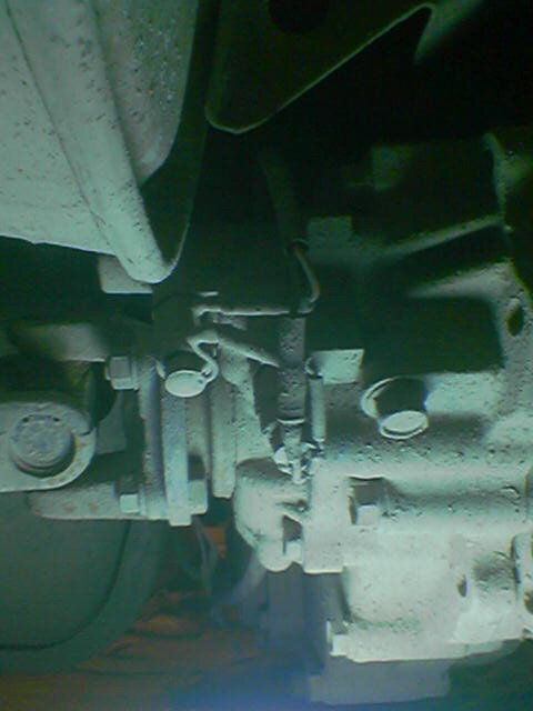

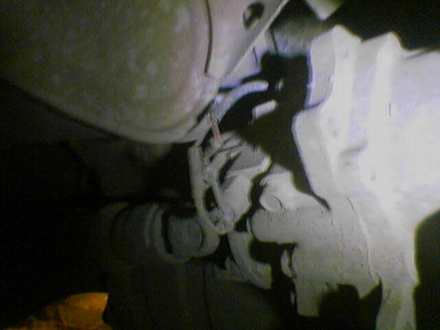

Смотри справа на раздатке по движению, там пара датчиков подцепленных последовательно. Их принцип действия на замыкании контактов, т.е. скорее всего, где-то у тебя оголились провода или контакты датчиков и при попадании на них воды происходит замыкание. Думал что по этому принципу и Wheel Lock работает, только с датчика, что слева. Замыкал провода, результат ноль. датчик, лампочка и релюшка в норме, а табло загораться не хочет и принцып работы данной лампочки неизвестен, я так понял, никому :(
