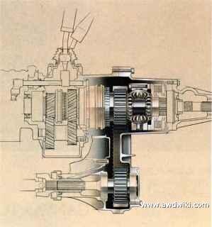

Веталь, подскажите, какое передаточное число на понижайке в суперселекте?
1.9:1 получается почти пополам

Они обе Super Select, только с Пыжа меньше по размеру, чем моя...
