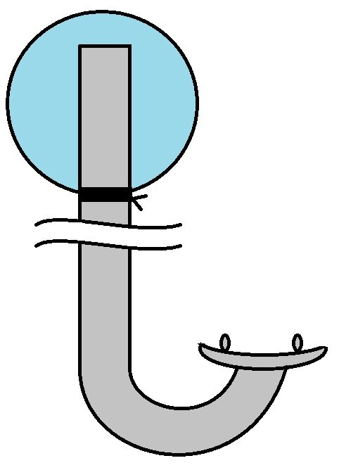

я не подвох, но как то нырял с трубкой на реке, в итоге - полон рот всякой фигни. что сделал: взял сито вот такое, отнял у него сетку, по краю сетки пропустил стальную проволоку, стянул её, получился шарик гдет диаметров сантимеров 8. лёгкий, площадь поверхности большая, насадил на конец трубки - оч понравилось. тина и ряска не попадает, единственное но - выдувать воду сложнее, но можно. шарика этого почти не заметно при использовании, смотрится конечно диковато, но работает. тут главное на сколько засунуть трубку в этот шарик. оптимально - оставить 2 см от верха, как на рисунке. правда после того как на этот шарик кинули рюкзак с палаткой - пришлось всё это выкинуть, ибо выпрямить уже не удалось, всё разошлось и перепуталось. хранить бережно нужно!
фильт хима) патент нужно сделать)
