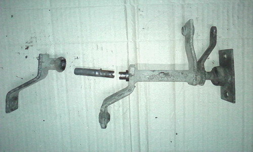

Дал на неделю другу машину... а сегодня он мне звонит и говорит, что задняя перестала включаться... У меня задняя включалась с небольшим усилием, а сегодня не включилась вообше... Коробка 4-х ступка... на остальных передачах все ок. коробка не гудит....
два варианта - либо тяги (тросик, водило на коробке) проверь отрегулируй, либо, что хуже, синхронизатору каюк.

Сегодня лазил под машиной и вот, что я там обнаружил... Есть у кого ни будь такая запчасть... или от чего может подойти? на мой кубик
Изготовить по размеру никак?
Или уж сообсем крайняк, это, снять фаску-заварить-обточить!!!
как ее заварить? В сборе она вот такая должна быть... сейчас включается только 3 и 4 скорость... без этой детали естественно вообще ни какая скорость не включается...
блин, выкинул года 3 назад за ненадобностью. Думал ломаться там нечему. Повидимому придется что-то придумывать - типа делать вал (м.б. варить старый) и насаживать рычаги
Как? Процесс достаточно простой. Снимаешь съёмные рычаги. Измеряешь размер (длину, диаметр вала и угол между осью отверстия и неподвижной сошкой) Высверливаешь насквозняк вал из неподвижной части. Вставляешь новый (только угол не забудь выставить) изготовленный токарем вал и обвариваешь с торца. Вал желательно подкалить. Примерно так :blush:
если нигде не найду... то так и сделаю... только там с другого конца вала шарик...
Завальцованный и подпружиненый? В принципе тоже делается не сложно.
нет, на стопорном кольце и он вращается... как то так
