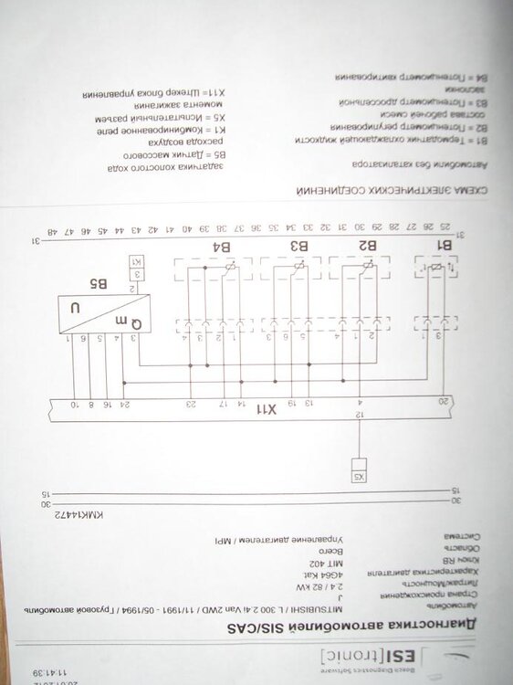

муравей Опубликовано 23 декабря, 2011 Жалоба Поделиться Опубликовано 23 декабря, 2011 Доброе настроение всем.Проблеммы начались с того что плохо стала заводиться.Поменял свечи,ВВ провода,крышку трамблера,бегунок,катушку,коммутатор.Все равно заводка прежняя:крутиш стартером раза с третьего схватывает и глохнет.Затем когда схватывает движок работает все дольше и наконец раза с 20 при нажатии на педаль газа обороты начинают скакать но держаться (регулируеш ногой на газ).Датчик ХХ при повороте ключа на пуск выкручиваеться шток полностью и остаеться в таком положении.При первых пробах запустить нажимаеш на газ она наоборот не хочет даже схватывать.В течение дня заводиться хорошо и не капризничает.Да мне еще перепояли микросхему Е313А в ЭБУ (какоето время не было искры вообще).Да еще поменял датчик температуры двигателя(двух контактный)и рэле управления впрыском.Заводка все равно осталась плохой.Возможно в холода вообще не заведусь.Помогите советом а то машина для зарабатывания средств. Цитата Ссылка на комментарий Поделиться на другие сайты Поделиться

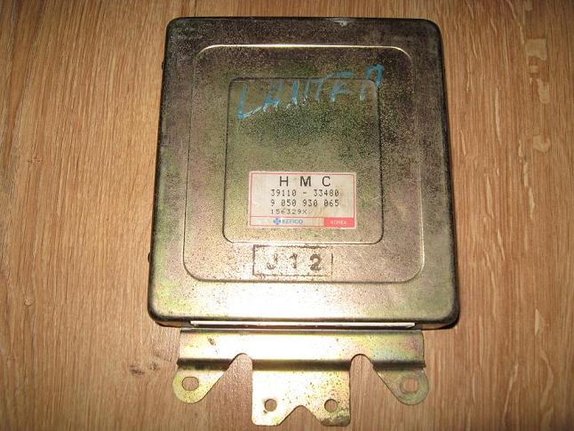

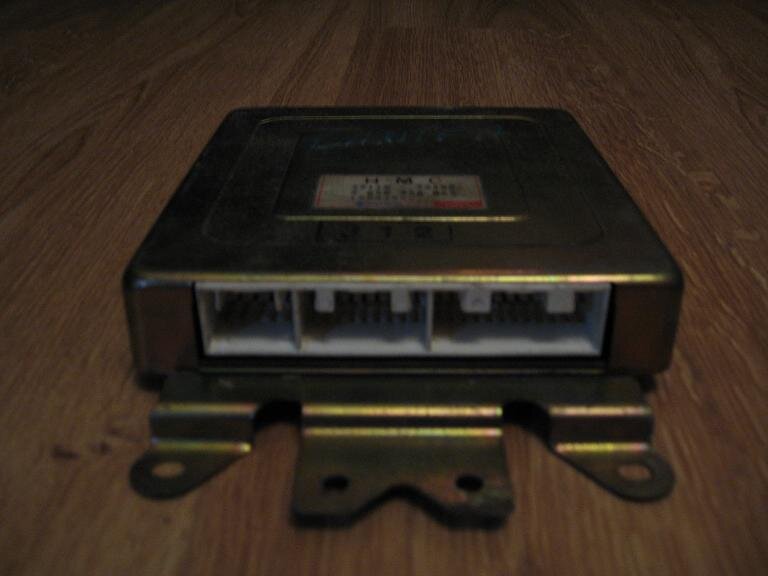

муравей Опубликовано 20 января, 2012 Автор Жалоба Поделиться Опубликовано 20 января, 2012 Привет всем.Победа!Холостые заработали.Заменили ЭБУ от Хундая.Был пробой в процессоре.Стоило удовольствие 12000р.Сейчас двигло работает как часики и холостые держит отлично.Уменьшу фотки блока выложу.Всем огромное спасибо за советы и участие. Цитата Ссылка на комментарий Поделиться на другие сайты Поделиться

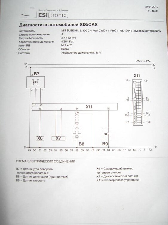

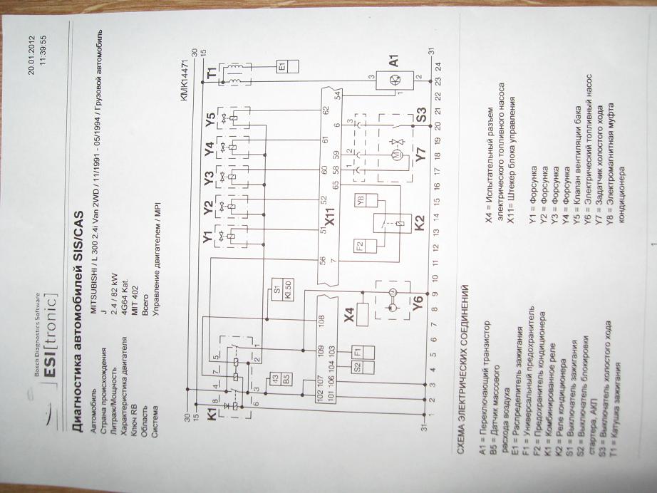

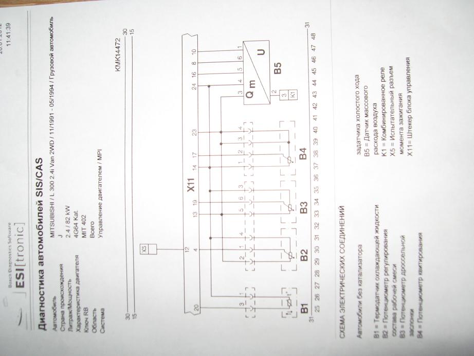

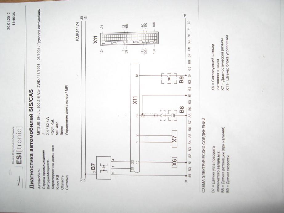

муравей Опубликовано 20 января, 2012 Автор Жалоба Поделиться Опубликовано 20 января, 2012 (изменено) Обещаные фото. Схемы с сервиса. Изменено 20 января, 2012 пользователем муравей Цитата Ссылка на комментарий Поделиться на другие сайты Поделиться
