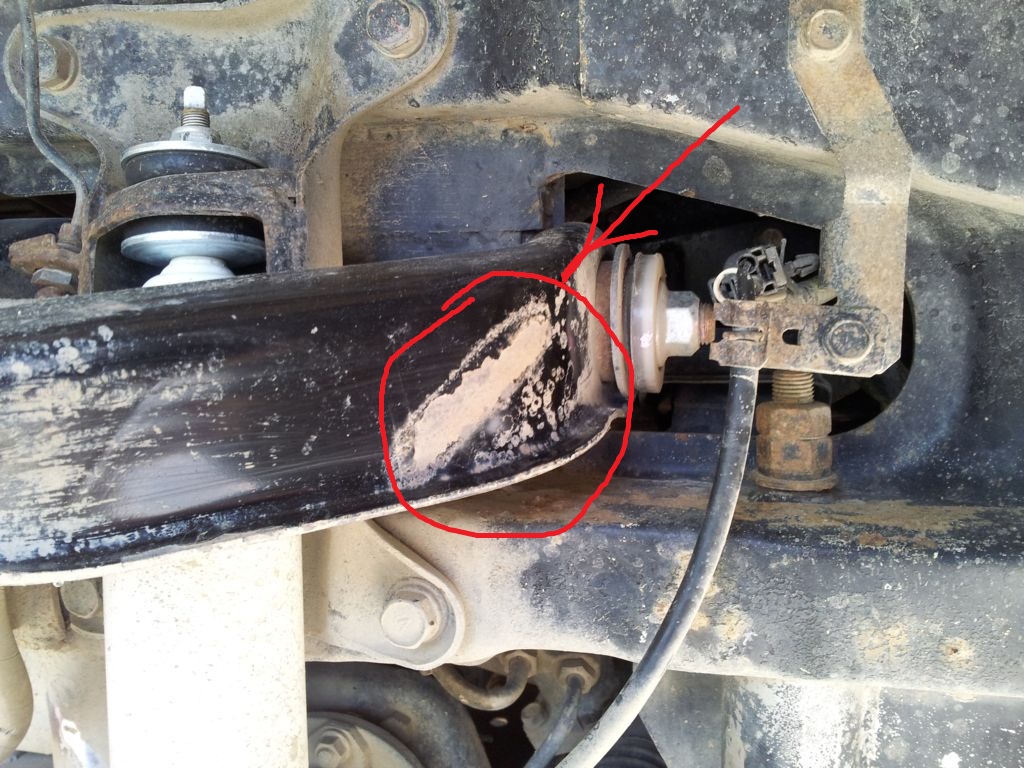

Прошлым летом поменял верхние рычаги. По этой весне обратил внимание, что на них, на каждом (левом и правом), в одном и том же месте появилось пятно, как будто съевшее коррозией краску. Странно, места этих пятен на рычагах идеально симметричное (на левом и правом), т.е. в одном и том же месте. В других местах рычаги чистые, как новые.
Что это, совпадение, или всё-таки, что-то связано с нагрузкой на рычаг в этих местах? Фото прилагается.

Ну даже не знаю, попробуй закрась :) потом посмотришь, опять появиться или нет. Задевать вроде там не за что.
Это видимо внутренний сварной шов, металл отожжён, вот по нему и пошла коррозия.
Похоже на концентратор напряжения, но качество фото не дает точной уверенности.
Правильный ответ у @ГАНС:)
@Викторыч, дрель/шуруповерт с насадкой-щеткой по металлу, делаем до блеска, покрываем преобразователем ржавчины, сушим, чистим еще раз и задуваем антиргавием.... или забить, т.к. сайленты выйдут из строя раньше.

На самом деле далеко не показатель, рычаги в хорошем состоянии. Равно как и наоборот. Слишком много факторов, как дороги солью посыпают, как хозяин машину моет и т.д. и т.п.

И у меня в этом месте ржа. Думал про концентрацию напряжения, собрался менять, а тут оказывается это шов :27:
