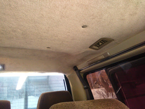

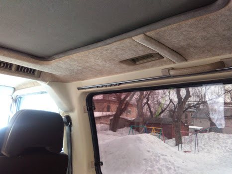

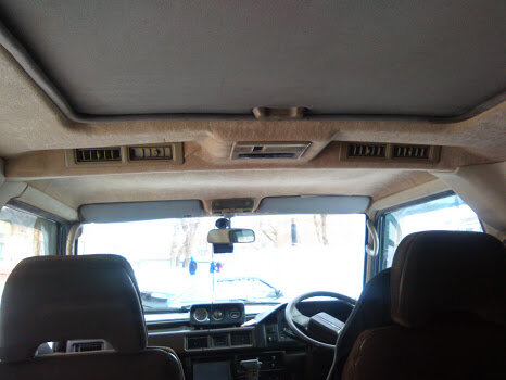

Вот я и добрался компа. Я как и писал выше клеил на обувной термический клей. Прошло почти 2 года. Нечего не отпало. клеил потолок (флокированая ткань) и все пластиковые панели (нормальным кожзамом кремового и тёмно коричневого цвета)post-7124-0-62804000-1426958419_thumb.jpgpost-7124-0-35500200-1426958420_thumb.jpgpost-7124-0-17755500-1426958421_thumb.jpgpost-7124-0-03647700-1426958422_thumb.jpg
