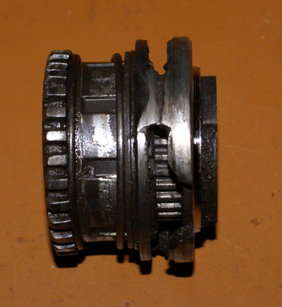

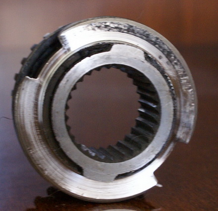

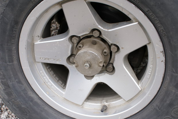

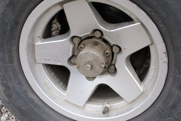

Веталь Опубликовано 6 мая, 2007 Автор Жалоба Опубликовано 6 мая, 2007 объясняй крышки из чернухи (оригинальные из сплава к корому ничего не приваришь)...я выточил крышки потолще и них нарезал резьбу....а можно выточить точно такие..а к ним приварить корданную гайку от уаза...и вытачивается втулка со шляпкрй под подшипник...снимается ХАБ..выкидываюся оба тормоза...(то что вкючает ХАБ)...затем снимаютя два стопорных кольца самого ХАБа...шестеренки ставятся в положение ключенно...и завариваются (заваривать надо с боков, лишнее срезать турбикой а то назад не зайдет)....затем под крышку вставляется опорный подшипник...а в крышку вкручивается карданный болт уаза...закрутили - хабы выключенны....выкрутили 4х4 если есть вопросы могу пояснить размеры и тд.

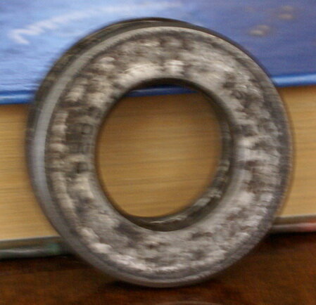

Веталь Опубликовано 7 сентября, 2008 Автор Жалоба Опубликовано 7 сентября, 2008 привариваем шестерни включающие хаб в положение "включенно"....обтачиваем сварку турбинкой так что бы он мог вставится в корпус.... обтачиваем часть обрашенную к колесу на токарном станке так что бы могла встать обойма упорного подшипника... вставляем упорный подшиник и ставим хаб на место... сверху вставляем ещё один упорный подшипник меньшего размера затем всталяем выточенный предварительно ещё один узел-шляпку толкатель подшипника...
Веталь Опубликовано 7 сентября, 2008 Автор Жалоба Опубликовано 7 сентября, 2008 сверху вместо родной алюминевой - металлическая с отверстием для уазовского карданного болта... закрутили болт-болт толкает подшипник-подшипник шестеренку смещает к колесу...шестеренка выходит из зацепления с зубьями хабы-выкюченно и наоборот....

SNOIK Опубликовано 22 октября, 2009 Жалоба Опубликовано 22 октября, 2009 Веталь, не подскажешь номер маленкого упорного подшипника, а то на фотке не понятно.
Веталь Опубликовано 23 октября, 2009 Автор Жалоба Опубликовано 23 октября, 2009 не подскажу...выбирал методом научного тыка....снял хаб...и на рынке подобрал подшипник по размеру...
