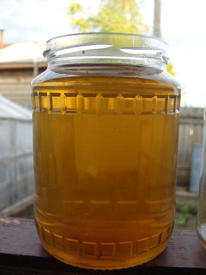

Рассказ: Сегодня решил съездить по делам и вдруг движка постепенно глохнет при езде около 40-50 км. Прогазовал и поехал дальше. Поставил авто на стоянку вышел в магазин и тут снова слабеют обороты и опять же глохнет. Попытался запустить двигатель не заводиться, начинаю дергать педаль газа завелась, набираю обороты, прогазовываю и все равно обороты снижаются, кое как поднял обороты тронулся на трассе жму 80-100 км затем работает вроде бы нормально держит 800-900 оборотов. Постояв минут 10-15 опять начинается старая история. Слил топливо залил другое более светлое. P.S. До этого случая купил бочку летней солярки свет был темноват в солярке не разбираюсь точнее не определяю свет и другие показатели, так как дизельное авто появилась не давно. Ездил примерно месяца 2-2,5. Ну и вздумал после этого случая поменять солярку купил другую солярку у Камазиста только что заправившегося на заправке. Это примерно 15 руб. на заправке получается 23,40 руб. ну так решил сравнить на цвет. Цвет оказался довольно таки светлым можно сказать как светлое пиво и так же пенное, та солярка которая была у меня с бочки цвет напоминал яблочный сок "Моя семья" (тетрапак). Фото солярки с бочки ниже. Так же вместе с соляркой купил и поменял фильтр. Вновь завел поработав минут 10 опять все повторяется обороты падают и глохнет. Что же это может быть? Видео это действия скину на «сервер файлов» ссылку предоставлю чуть позже. Серьезно ли это во сколько это мне выедет если что то вышло из строя.
больше анализы напоминает :-) Камазист сливал поди из пробки снизу еще? Он заправился, там вся муть поднялась со дна, вот и результат. Я раньше через бочку заправлялся, отстаивал, один раз отстой слил, был в шоке. Нормальная солярка чистая, обычно с зеленоватым или синеватым отливом. По симптомам - нехватка топлива. Меняй топливо, фильтры, продувай сетки на ТНВД, топливопроводы и машина поедет. Для проформы и в бак неплохо заглянуть. Поставь дизельный фильтр сетчатый за топливным основным. На заведенном подкачай лягушкой, вырастут обороты, тогда 100% топливная система. И еще - промой все на ВИНСе после этого дегтя. Я в ДТ добавляю всегда ЕР, для смазки и очистки, вот Терраник у меня летал как пуля. Сорри за оффтоп.

У камазиста то чистенькую взял, а вот с бочкой то я профукался взял лажу. Ну да когда качаю лягушкой (которая стоит над фильтром) тогда обороты приходят в норму. вопрос сетка на ТНВД где стоит? а ВИНС смешать с соляркой. Сейчас буду снимать бак, фильтр, фильтр опять придется менять? Затем пока снимаю бак и другое еще напишите что нужно сделать где находиться сетка ТНВД и как до нее добраться. С уважением, Сергей
Максимальное количество штатных сеток и фильтров в дизеле может доходить до 6 штук. Сетки в ТНВД стоят под болтами, которыми прикручены трубки к насосу, на подаче и обратке, под ними пружинки, поэтому поаккуратнее. Откучивать лучше ключиком с головкой на карданчике, либо с длинным удлинителем, хотя на Делике пока точно не подскажу, сам не видел. Иногда на подаче может и не быть, тогда придется перебирать и чистить насос, и ставить доп.фильтрик, как я раньше уже говорил. ВИНС - это установка с химией для промывки, стоит около 1000 рублей процедура. Если найдешь воду в системе, то фильтр еще раз меняй обязательно, если нет, то можешь и оставить, но проверь, не лезет ли с него ворс. Для этого и нужен доп. фильтрик (уже третий раз пишу о нем, видно зациклился :-)).
