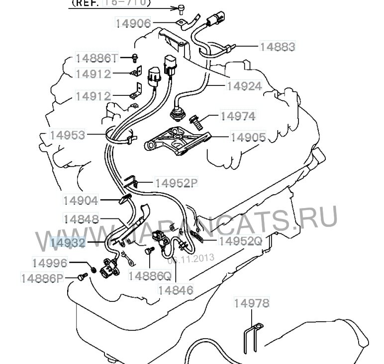

Датчик колена сам по себе герметичен + закрыт щитками. Брызги ему не страшны, пока банально не погрузишь в воду и то может не держать разъём. Смотри на провода + смажь все разъёмы на движке спец электро смазкой и глянь на их герметичность.
