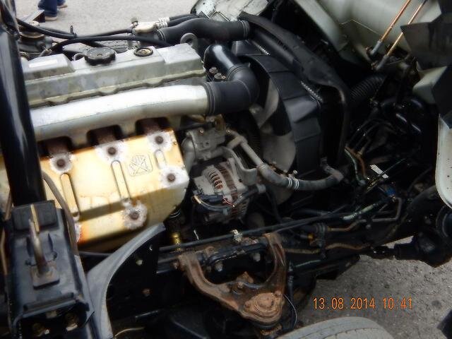

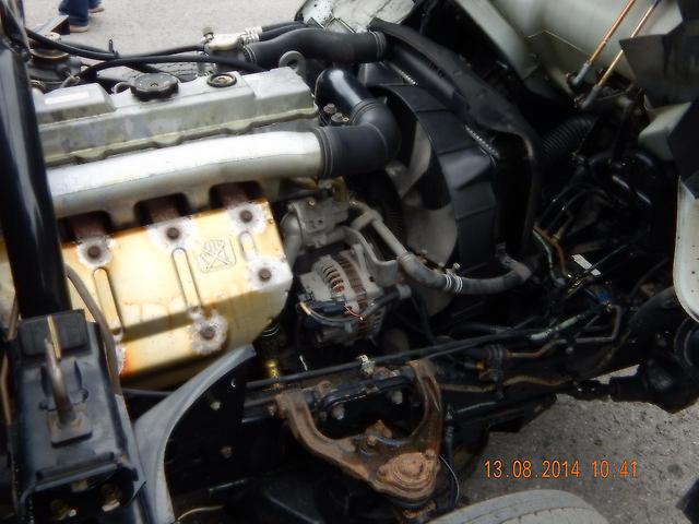

А Эльф есть двухкабинник? Исузи реально двигателя хороши. Что то в Кантерах запутался. Оказываеться есть два вида Кантеров, есть мостовые и большие, а есть как у нас на рычагах и с гранатами. Вот во второй вариан уверен можно запихать Айсин с С.С. post-13973-0-31616500-1423939990_thumb.jpg post-13973-0-14854300-1423940075_thumb.jpg и редуктора большие наверное можно от Пыжа с блоком впихнуть мне сдаётся.
на кантере я катал только на заднеприводном, там мост гораздо больше пыжовского
Да завтра в это объявление звякну, пусть диаметр редуктора заднего замеряет-а там и поймём как можно Кантер "малого" типа переделать ПыжоДеликовскими запчастями :27:. Ельф дорог для меня, больше пока склоняюсь к https://www.avito.ru...anter_219087496 а так если всё как я думаю, то воткнуть туда наш Айсин с С.С. провода с блоками и т.п. все наше, возможно впуск и выпуск с турбой наше поставить(но возможно двиг накроеться-нужно смотреть). Вперёд мост поставить от Тоёты(где то на Паджик ставили-нужно поискать), на зад поставить "большой" блочный мост от Пыжа с переделкой под пружины(всё от Пыжа внедрить). Бюджет наверное+к машине в 200 000р.-300 000р. встанет всё по трансмиссии под себя сделать, благо многие вещи по цене металлолома из перечисленных.

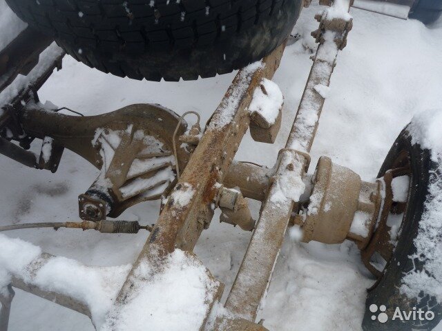

Так перед его в топку, рычаги хоть и литые,post-13973-0-69689000-1423987581_thumb.jpg но ход подвески ни какой и торсионы. Какие есть мосты "чужие" с передаточным близким к 7 и выше.
