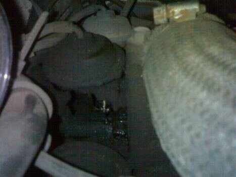

После поездки а Хабаровск по возвращении домой открыл капот и увидел потеки масла забрызгано было начиная над клапанной крышкой далее к выпускному коллектору, и по кузову :o . Сегодня утром проверил уровень масла щуп был сухой :ispug: . Всего проехал около 300 км. До этого ездил у себя по городу все было в порядке. Вопрос такой: Может ли так выгнать масло через клапанную крышку, или через предохранительный клапан во впускном коллекторе (так спрашиваю потому, что этот предохранительный клапан был весь в масле) :help2:. Может у кого было что нибудь подобное или кто нибудь сталкивался помогите.

Полумесяцы поменял но проблема не решилась :huh: . Субботу и воскресенье разбирался откуда кидает масло и нашел :ispug: , масло кидает на высоких оборотах (2500 - 3000) на выпускной коллектор как раз под то место где с выхлопного коллектора идет трубка на ЕГР и подставил руку похоже на то как будто прорываются выхлапные газы у меня предположения были:

Все разобрался дело было во впускном коллекторе протянул его и все дуть перестало а масло было восновном остатки выгоняло потому, как до замены полумесяцев почти 1.5 литра масла улетело. Полумесяцы выточил металлические и через бумажную прокладку посадил на герметик пока держут, так как резинавые фирменные не нашел а ставить сомнительные китайские незахотел так как побаялся влететь на движку.
