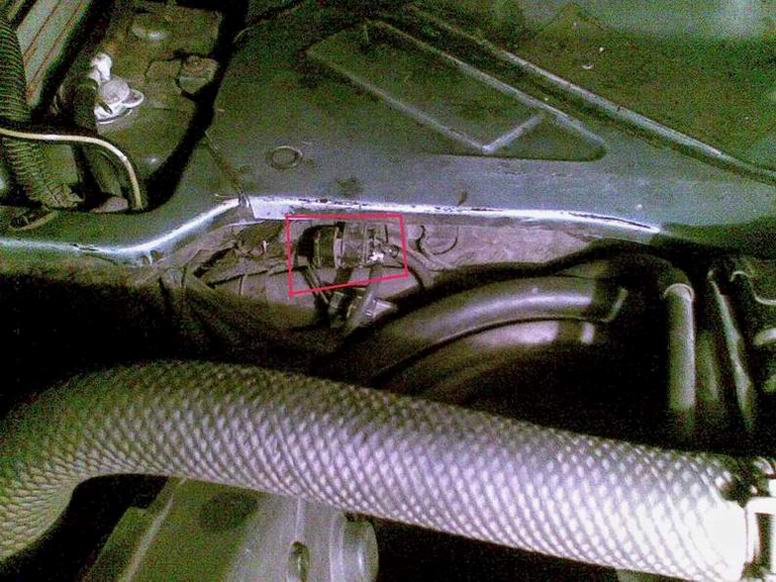

Что это за датчик, обнаружил что он у меня склеен эпоксидной и один из патрубков (который передний) такое чувство забит ей, проверял путём его снятия и тонкой иглой ;)

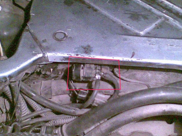

Ещё одна его фотка.
Это не датчик а электро вакуумный клапан увеличения оборотов при включение кондиционера. одна трубка идет к мембране на ТНВД и посредством регулируемой Г образной тяги поворачивает рычаг управлением подачи топлива, вторая к вакуумному насосу.
Проверить можно подключив один контакт к земле а второй к плюсу, и не надо иголками тыкать , дабы не ломались носики для шланчиков, его лучьше отцепить от кузова и пущяй болтается на проводах и шлангах ( личьный опыт владения двумя кирпичами).
То есть если не пользуешься кондеем можно не заморачиваться и не менять его в случаи неисправности :rolleyes:
У этого электро вакуумного клапана болезнь я уже оди сломал и ведать прежний хозяин тоже его сломал и заклеил на эпоксидку.
Traweller ты прав если не пользуешся кондером забей на этот клапан хай себе висит на проводах
Ну тоды вакуумный шланчик заглуши что от вакуумного насоса, а то вакуума не будет в той мере что нужен для других систем им пользующихся, а этот клапан можно использовать как прогревочьный увеличитель оборотов ежели штатного нет.
А можно по подробней, каким способом его использовать?
Ежели по простому, то просто через диод, чтобы на штатное подключение не влияло по средством переключателя подаеш +12 вольт .
Перед тем как оставить машину на ночь и дистанционно заводить с сигнашки включаеш тумблер, а по запуску движки устройство поднятия холостых оборотов при включение кондея поднимает эти обороты при прогреве, обороты выставляются 1200-1500 .
По сложному надо мострячить схемку и завязывать ее на датчик температуры ОЖ, чтобы она решала, а не тумблер посредствам прокладки меж рулем и сидушкой. ;)
Огромное спасибо за ответы, можно теперь спать спокойно:)
Конечно понимаю что спрашиваю глупость, но его лучше заглушить просто пережать хомутом или забить шланг чем либо ;)
Ежели носик не отломан или приклеен на место и на него шланчик одет, то глушить и не надо.
