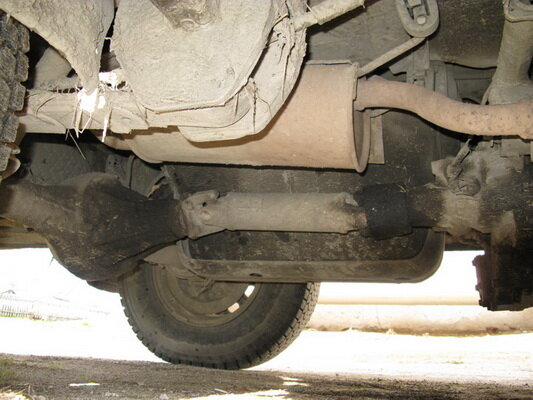

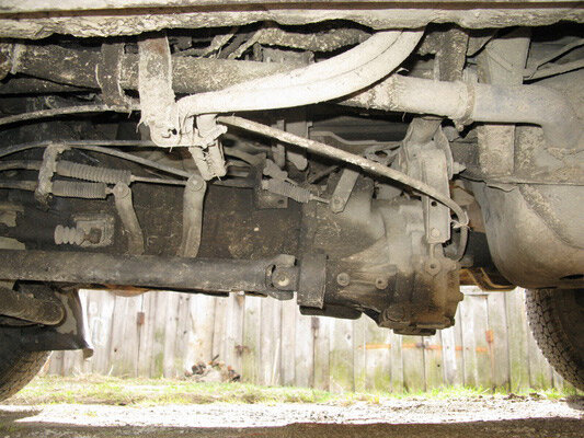

ZYM Опубликовано 25 апреля, 2008 Автор Жалоба Поделиться Опубликовано 25 апреля, 2008 Собственно, как обещал.. просьба взглянуть и прокомментировать =) Цитата Ссылка на комментарий Поделиться на другие сайты Поделиться
kva Опубликовано 25 апреля, 2008 Жалоба Поделиться Опубликовано 25 апреля, 2008 Да помойму она у тебя не в те отверстия закручна ,видишь смещение на одну дырку,наверное мудак какойто тебе так поставил Цитата Ссылка на комментарий Поделиться на другие сайты Поделиться

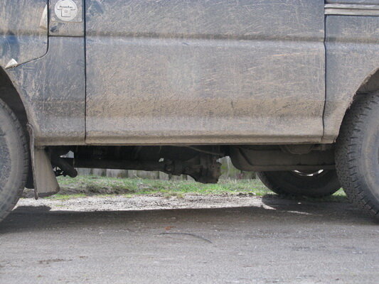

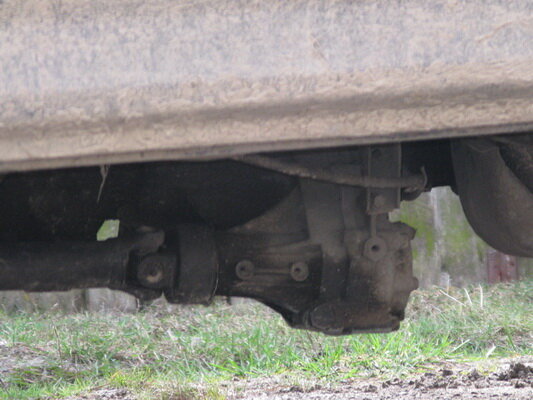

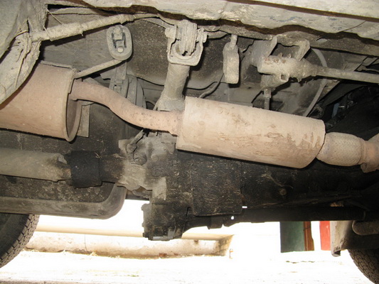

kva Опубликовано 25 апреля, 2008 Жалоба Поделиться Опубликовано 25 апреля, 2008 вот сбегал сфотал,хотел раньше но забыл протупил а тут увидел и ах.......л Цитата Ссылка на комментарий Поделиться на другие сайты Поделиться
Volvap Опубликовано 26 апреля, 2008 Жалоба Поделиться Опубликовано 26 апреля, 2008 Да уж, видно непопадание в отверстия. Раздатка должна быть в ровень с защитой бака. Есть раздатка МКПП контрактная из японии (так, на всякий случай) Цитата Ссылка на комментарий Поделиться на другие сайты Поделиться

Жанна Опубликовано 27 апреля, 2008 Жалоба Поделиться Опубликовано 27 апреля, 2008 Да, зрелище не очень...Провисшая здорово... Все должно быть по нижнему срезу бака. Хозяина хорошо понимаю, конечно такой вид собственной машины напрягает и беспокоит сильно... Цитата Ссылка на комментарий Поделиться на другие сайты Поделиться
