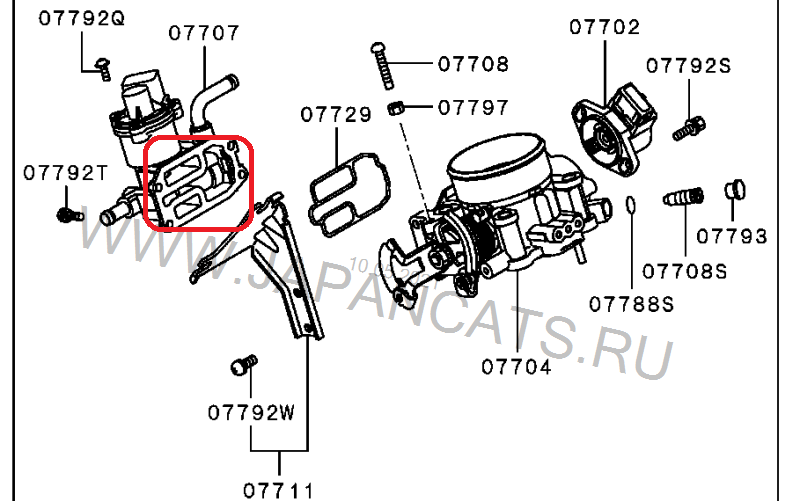

    DimaYakut    Два варианта.
   Самый вероятный - наука о контактах. Мозги "не видят" ДХХ (его показания). Автоэлектрик, думаю, легко поймает этот глюк.
   Следующий вариант: грязью забиты каналы под ДХХ. Даже исправный датчик при этом работать не будет.
    Залезть туда  несложно. Прокладку только новую надо заранее купить.

Реально хрен знает куда лезть! Поменяно уже наверное все что можно! Вакуумы за что там вообще отвечают на этом моторе? 4g64?на обороты они влияют? Есть у кого схема или фото их подключения?
