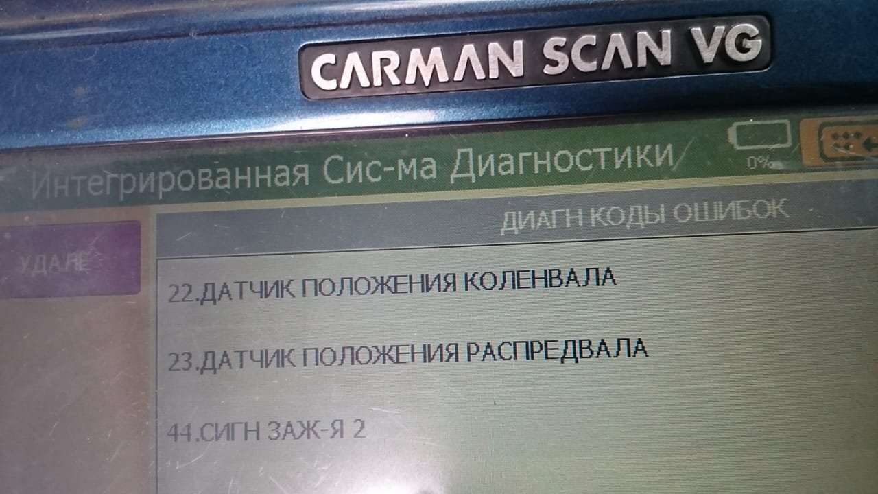

Sergey-1 Опубликовано 30 июля, 2021 Автор Жалоба Поделиться Опубликовано 30 июля, 2021 Результат диагностики. Датчик положения коленвала под замену. На двиг. 6G72 встречается такая проблема,после замены ремня ГРМ,ротор датчика частоты вращения коленвала перетирает датчик. Всем огромное спасибо за участие! Цитата Ссылка на комментарий Поделиться на другие сайты Поделиться
