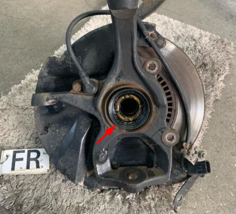

ПаМир Опубликовано 4 октября, 2022 Жалоба Опубликовано 4 октября, 2022 Не могу поставить стопорное кольцо на левый привод.Такое ощущение что привод короткий,раньше кольцо привод держало.
Семеныч Опубликовано 5 октября, 2022 Жалоба Опубликовано 5 октября, 2022 Ступицу не дотянули, если подшипники меняли.
АЛЕКСЕЙ222 Опубликовано 5 октября, 2022 Жалоба Опубликовано 5 октября, 2022 перевернуть эту шайбу ,если снимали.нужно фрезеровкой к шрусу или металлический пыльник шруса замяли
ПаМир Опубликовано 5 октября, 2022 Автор Жалоба Опубликовано 5 октября, 2022 Ни чего не снимали и не меняли.В выходные посмотрю.
slake@altai Опубликовано 5 октября, 2022 Жалоба Опубликовано 5 октября, 2022 Я так понимаю передок задомкратили, привод "вниз упал", отбойник рычага пиленный ?
