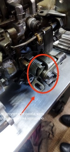

, слолмался рычажок отвечающий за подгазовку на холодном двигателе. ТНВД стоит на делике булка, 2.8, 1996 г, механическое . Есть донор у кого нибудь?
Я думаю,что в любом городе имеется мастерская по ремонту топливной.Так вот-там есть все.
Откручиваешь гайку, разбираешь, две капли полуавтоматом, обрабатываешь, собираешь. На сам рычаг там нагрузка не большая, ходит прекрасно, я много раз ломал.

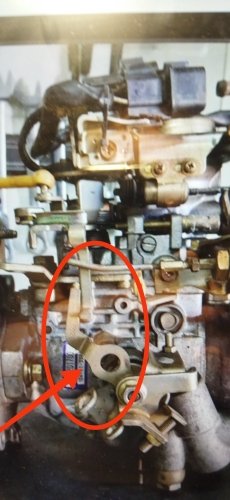

Короче нигде и никто не смог мне помочь с этим рычажком на автомате прогрева. Вышел из положения следующим образом:
Нашёл в Уфе ТНВД на разборе от kanter по-моему,  ребята (спасибо им огромное) позволили снять эту железяку и сделать оттиск на бумаге. Далее всё просто зная её размеры и оттиск на бумаге, пошёл к лазерщикам - они мне сделали заготовки из нержи. Потом я их изогнул и доработал по толщине болгаркой на низких оборотах.
Отнёс всё ребятам которые делали ТНВД, и о чудо всё установлено и работает.
!!!Автомат прогрева нужно разобрать!!! непосредственно сам термоэлемент где стоит, и всё почистить, смазать. Тнвдэдисты этого не сделали (за что им - "вот редиски", хоть сказали бы), в итоге тнвд снимал ещё раз, т. к. автомат прогрева работал через раз. Когда разобрал - он был забит. Из-за чего не было должной циркуляции ОЖ.
Кому нужен рычаг автомата прогрева, пишите, я их несколько сделал...
