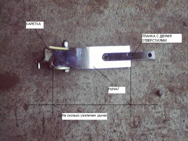

gluq Опубликовано 26 мая, 2008 Жалоба Поделиться Опубликовано 26 мая, 2008 скинь фото и размеры переделанного кранштейна на дверь плиз Цитата Ссылка на комментарий Поделиться на другие сайты Поделиться

25diesel Опубликовано 26 мая, 2008 Автор Жалоба Поделиться Опубликовано 26 мая, 2008 скинь фото и размеры переделанного кранштейна на дверь плиз Он уже на машине стоит но попробую. Только я тут с телефона хожу потому не знаю смогу ли фото заслать... Цитата Ссылка на комментарий Поделиться на другие сайты Поделиться
gluq Опубликовано 26 мая, 2008 Жалоба Поделиться Опубликовано 26 мая, 2008 схематично можешь нарисовать с размерами? Цитата Ссылка на комментарий Поделиться на другие сайты Поделиться

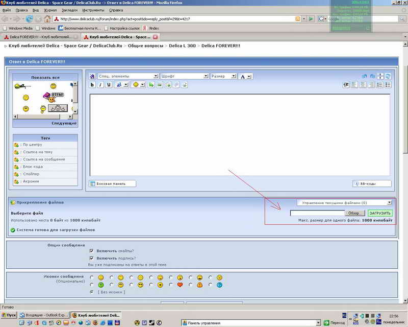

25diesel Опубликовано 26 мая, 2008 Автор Жалоба Поделиться Опубликовано 26 мая, 2008 схематично можешь нарисовать с размерами? А как можно изображение добавить то? Цитата Ссылка на комментарий Поделиться на другие сайты Поделиться
gluq Опубликовано 26 мая, 2008 Жалоба Поделиться Опубликовано 26 мая, 2008 ответ, обзор, загрузить не больше одного мб Цитата Ссылка на комментарий Поделиться на другие сайты Поделиться
25diesel Опубликовано 26 мая, 2008 Автор Жалоба Поделиться Опубликовано 26 мая, 2008 ответ, обзор, загрузить не больше одного мб Цитата Ссылка на комментарий Поделиться на другие сайты Поделиться
25diesel Опубликовано 26 мая, 2008 Автор Жалоба Поделиться Опубликовано 26 мая, 2008 Брат,что то не получается ничего. Одни цитаты от тебя получаютсяблин... Цитата Ссылка на комментарий Поделиться на другие сайты Поделиться
25diesel Опубликовано 26 мая, 2008 Автор Жалоба Поделиться Опубликовано 26 мая, 2008 Попробуй так-главная,спец.подготовка машин,улучшения и тюнинг, там тема ,,расширители арок,, в этой теме открой восьмую страницу и на ней есть две фотки этого самого кронштейна. Каретка остается твоя родная а делается только рычаг. Размеры по осям были сняты с родной железки. Каретка крепится на рычаге неподвижно,а он в свою очередь качается на планке с двумя отверстиями. Отверстия с потаем под болты с внутр.шестигранником резьба м8. Мой друг токарь разобрался за 15 минут... Цитата Ссылка на комментарий Поделиться на другие сайты Поделиться
gluq Опубликовано 27 мая, 2008 Жалоба Поделиться Опубликовано 27 мая, 2008 так на сколько ты увеличил сам рычаг? Цитата Ссылка на комментарий Поделиться на другие сайты Поделиться
Дмитрий(Delicaвод) Опубликовано 27 мая, 2008 Жалоба Поделиться Опубликовано 27 мая, 2008 ответ, обзор, загрузить не больше одного мб Эй народ,почему на фотках размер максимального загружаемого фото 1мб,когда у меня всего 100килобайт.Обьясните. Цитата Ссылка на комментарий Поделиться на другие сайты Поделиться
Roxer Опубликовано 27 мая, 2008 Жалоба Поделиться Опубликовано 27 мая, 2008 Дмитрий(Delicaвод), Будешь членом клуба, будешь иметь возможность цеплять по 1 Мб 25diesel, Тычь в эту ссылку: http://www.delicaclub.ru/forum/index.php?s...ost&p=48002 и читай как прикреплять фотографии к сообщениям. Размер фотографии для НЕ членов клуба 100 Кб Цитата Ссылка на комментарий Поделиться на другие сайты Поделиться
25diesel Опубликовано 28 мая, 2008 Автор Жалоба Поделиться Опубликовано 28 мая, 2008 Я сделал так-взял на разборке ещё один кронштейн с двери на запас. Вот с него размеры и снимались. В сложенном виде( как на фото) все размеры между осями отверстий остаются те же что и на родной. Т.е. Длина не увеличивается,иначе не сможешь закрыть дверь(проверено). Дверь отходит дальше от кузова засчет смещения оси поворота каретки. Раньше она вертелась на самом конце железки а теперь закреплена неподвижно и ходит вместе с рычагом относительно планки с отверстиями,которая крепится к двери болтами и играет роль шарнира. Да,забыл,при установке надо будет прорезать в двери,там где место крепления,обшивку. И ещё немного внутреннюю жесть на двери иначе не сможешь открыть. Но там по месту всё понятно. На жесткость конструкции не влияет и дверь не ослабит. А щас пойду в гараж,там обмерю и вечером словами выложу. Цитата Ссылка на комментарий Поделиться на другие сайты Поделиться
