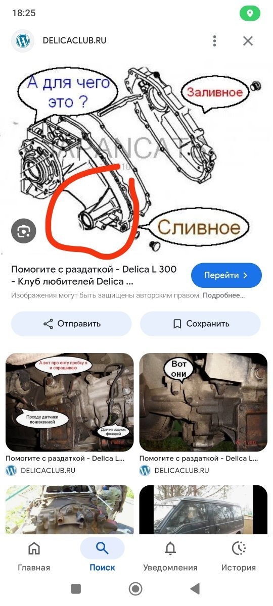

@Виктор 89 У меня была такая проблема, хвостовик раздатки переднего кардана сильно болтался и никакой супер оригинальный сальник не помогал, то-же думал что делать. В общем решил проблему так, поскольку у меня МКПП и передний кардан короткий а у меня лежал почти как новый передний кардан от АКПП то я разобрал два кардана и поставил хвостовик от длинного кардана это от АКПП и проблема ушла хвостовик зашёл плотно люфта нету и сальник ни течёт и ни потеет. А если бы проблема не ушла то пришлось бы перебирать раздатку у меня на запчасти лежит от Паджеро.
