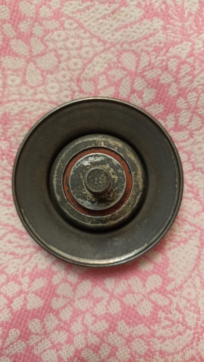

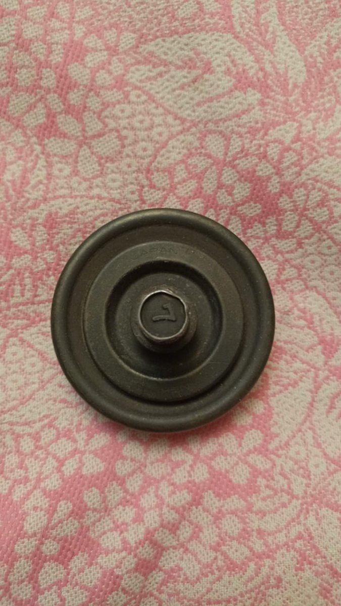

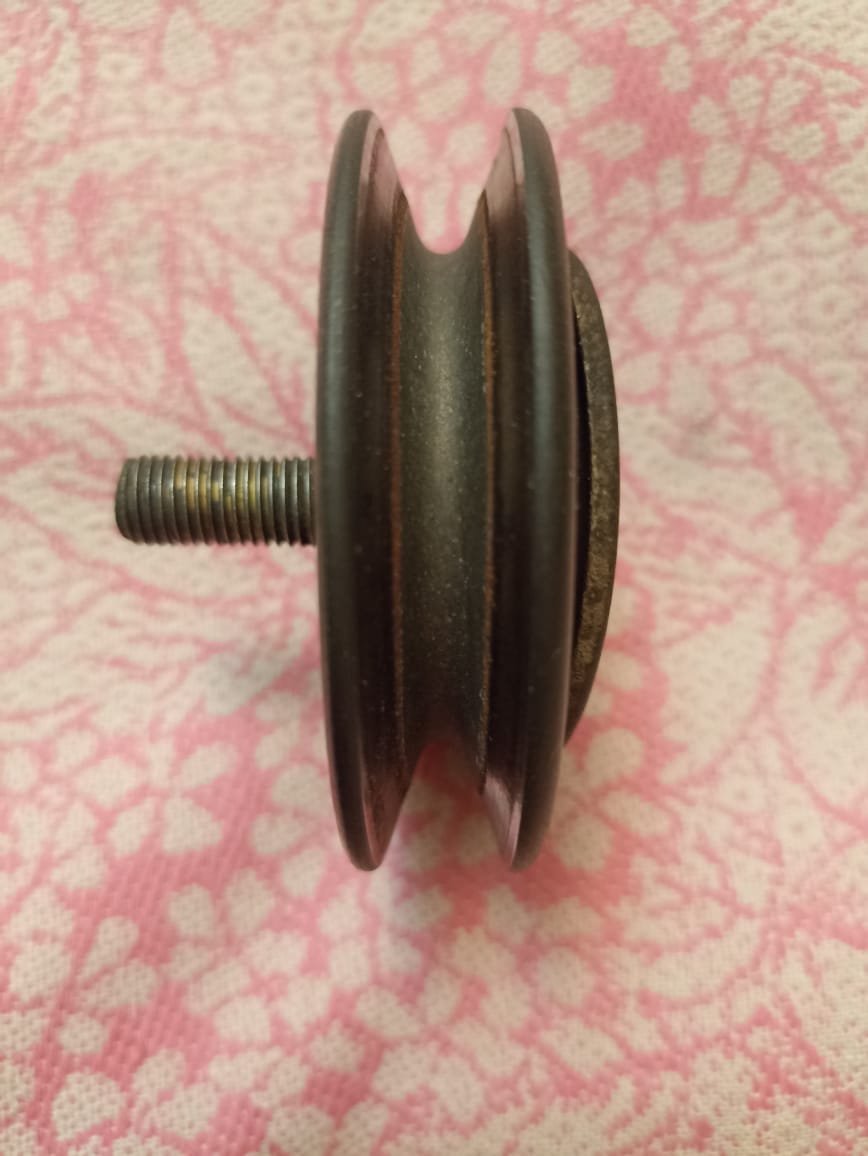

vladsh Опубликовано 30 ноября, 2025 Жалоба Опубликовано 30 ноября, 2025 (изменено) Ребят подскажите: машина булка 4m40 pe8w. Есть какой-либо номер замены ролика натяжителя кондиционера на нее ? Оригинальный mr115396 стоит очень дорого. Нашел ролик с челленджера одноручейковый под номером 0487K96W по внешнему виду вроде такой же, но не знаю подойдет он или нет? Мой такой вот Изменено 30 ноября, 2025 пользователем vladsh Цитата
Сергей К Опубликовано 30 ноября, 2025 Жалоба Опубликовано 30 ноября, 2025 (изменено) @vladsh Что случилось с самим роликом? Может просто выбить старый подшипник и купить новый по номеру подшипник, потом забить новый и закернить его. Цена подшипника примерно 350руб. Изменено 30 ноября, 2025 пользователем Сергей К Цитата
vladsh Опубликовано 30 ноября, 2025 Автор Жалоба Опубликовано 30 ноября, 2025 (изменено) 1 час назад, Сергей К сказал: @vladsh Что случилось с самим роликом? Может просто выбить старый подшипник и купить новый по номеру подшипник, потом забить новый и закернить его. Цена подшипника примерно 350руб. Посадочной место под подшипник внутри ролика сточило на пару милиметров, то есть подшипник просто вываливается оттуда что новый что старый... Изменено 30 ноября, 2025 пользователем vladsh Цитата
Сергей К Опубликовано 30 ноября, 2025 Жалоба Опубликовано 30 ноября, 2025 (изменено) Тогда да только на другой менять Изменено 30 ноября, 2025 пользователем Сергей К Цитата
Сергей К Опубликовано 30 ноября, 2025 Жалоба Опубликовано 30 ноября, 2025 (изменено) @vladsh Очень сильно похож как на 4D56 моторе. Под клиновидный ремень. Мне кажется они одинаковые. Вот такой посмотрите MB918552 Изменено 30 ноября, 2025 пользователем Сергей К Цитата
vladsh Опубликовано 30 ноября, 2025 Автор Жалоба Опубликовано 30 ноября, 2025 2 часа назад, Сергей К сказал: @vladsh Очень сильно похож как на 4D56 моторе. Под клиновидный ремень. Мне кажется они одинаковые. Вот такой посмотрите MB918552 Да он не такой немного Заказал с ориг номером, пофиг. Они много какие похожи, но немного да отличаются. Спасибо за помощь 🤝 Цитата
