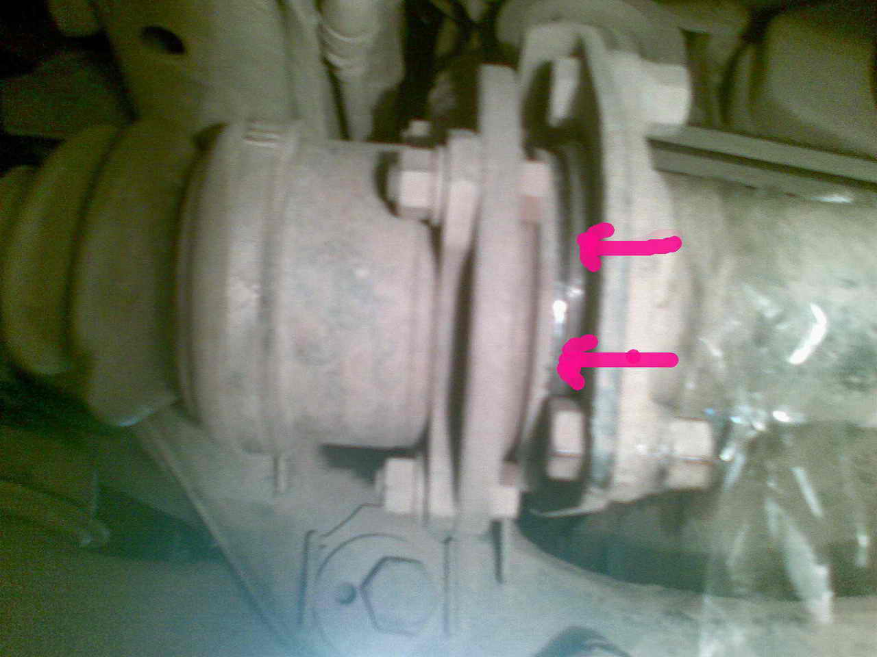

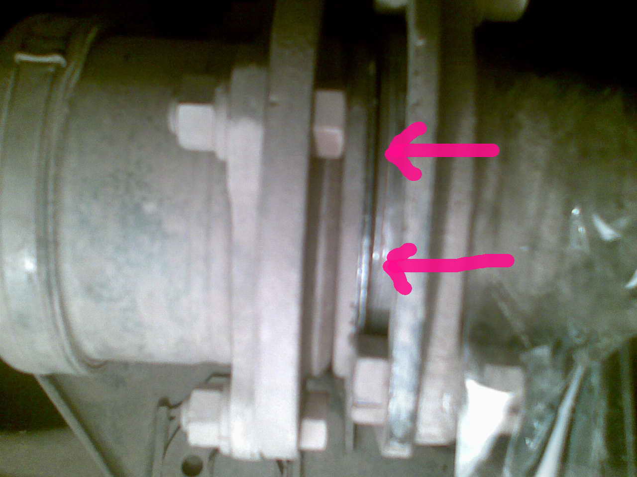

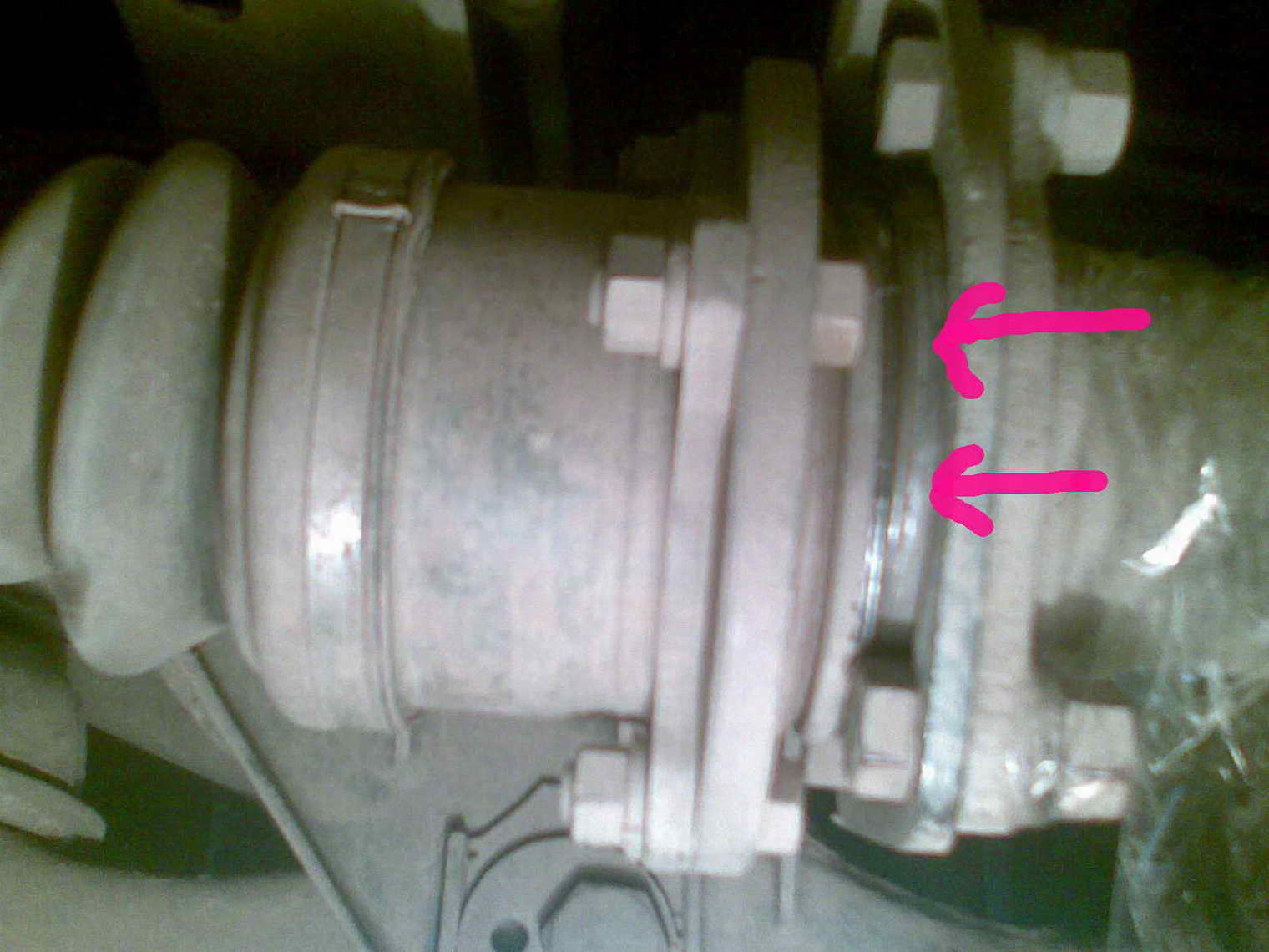

Traweller Опубликовано 1 сентября, 2008 Жалоба Поделиться Опубликовано 1 сентября, 2008 Господа деликаводы помогите советом, поломалось между чулком переднего моста и приводом (см рисунок), мастера сказали нужно брать чулок либо мост, лично меня гложут сомнения кажись там вставка просто идет металлическая, по хорошему разобрать нужно но именно сейчас без машины никуда Вот и вот Цитата Ссылка на комментарий Поделиться на другие сайты Поделиться
kva Опубликовано 1 сентября, 2008 Жалоба Поделиться Опубликовано 1 сентября, 2008 Помойму у тебя лопнула полуось либо рассыполся подшипник вот вроде видно все http://www.japancats.ru/mitsubishi/details...imgofs=60000256 Цитата Ссылка на комментарий Поделиться на другие сайты Поделиться
Evgo Опубликовано 1 сентября, 2008 Жалоба Поделиться Опубликовано 1 сентября, 2008 Ничего страшного нет. Развалился подшипник. Номер подшипника 6007. Кроме него надо поменять сальник и пыльник. Цена вопроса в Хабаре 900 руб. на оригинальных запчастях. Правда снимал долго. Если что, обращайся, подскажу что и как Цитата Ссылка на комментарий Поделиться на другие сайты Поделиться
Traweller Опубликовано 1 сентября, 2008 Автор Жалоба Поделиться Опубликовано 1 сентября, 2008 Подшипник сальник это хорошо вопрос в следующем там полуось разбить не могло??? Цитата Ссылка на комментарий Поделиться на другие сайты Поделиться
Evgo Опубликовано 1 сентября, 2008 Жалоба Поделиться Опубликовано 1 сентября, 2008 Нет. Там нечему разбиваться Цитата Ссылка на комментарий Поделиться на другие сайты Поделиться
Evgo Опубликовано 1 сентября, 2008 Жалоба Поделиться Опубликовано 1 сентября, 2008 Эта штука в чулке вроде называется проставкой. Первая проблема была выбить её. В книге написано, что снимается специальным сьёмником, типа инерционного молотка. Такого у меня не было, поэтому пришлось спилить болгаркой передний нижний болт крепления чулка и через образовавшееся отверстие длинным воротком выбить проставку. Вторая проблема как выбить внешнюю обойму подшипника. На месте ничего не получилось, пришлось снять таки чулок. Зубилом рассколол обойму. так что если надумаешь сам всё делать поищи для начала эти сьёмники. Может полегче будет Цитата Ссылка на комментарий Поделиться на другие сайты Поделиться
Traweller Опубликовано 1 сентября, 2008 Автор Жалоба Поделиться Опубликовано 1 сентября, 2008 Огромное спасибо за рекомендации, это сделали правда обнаружилась мёртвая нижняя шаровая но это уже другая история Да кстати запчасти обошлись в 1040 р. Проблема возникла не с проставкой, а с обоймой подшипника внутри чулка, да и ржавчины там было просто тьма на усё вроде исправлено Ещё раз огромное спасибо за советы Цитата Ссылка на комментарий Поделиться на другие сайты Поделиться
