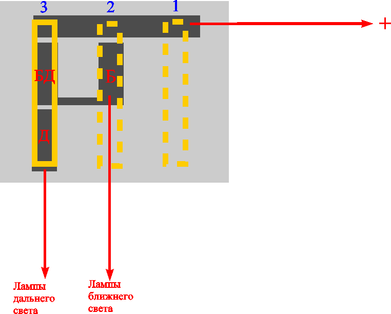

Попробую нарисовать рисунок, чтоы пояснить свою мысль...
Итак: Положение "1" Все выключено
Положение "2" Включен ближний. Подвижный контакт (желтый) замыкает контакт "Б" с общим, подключенным к +.
Положение "3" Включен дальний. Подвижный контакт замыкает общий с контактами "БД" (снова ближний), и "Д" (дальний)
Мысль в том, что контакт ближнего света, как правило выполняется в виде двух маленьких контактов, а не одного большого (так лучше условия для надежного контакта с подвижным), а перемычка между ними выполнена или с другой стороны, или в теле переключателя. Видел я и длинные узкие контакты. И в том и в другом случае, больше всего используется или контакт "Б", или одна из сторон длинного контакта. Всеже с ближним светом мы ездим бОльшее время. Так вот, на частоиспользуемой части контакта ( или контакте), со временем появляется выработка, далее искрение, нагрев, и контакт, или одна из его сторон, под действием нагрева, и давления подпружиненного подвижного контакта, просто тонет в пластмассе. Встречал такое не раз...
То есть в случае с двумя контактами, как на рисунке, мог утонуть контакт "Б", при этом контакт "БД" нормально работает, и включает ближний в режиме дальнего, либо если он длинный, утонула его сторона, работающая в режиме ближнего света.
