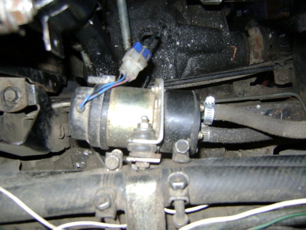

решил ставить движок от галанта благо он тоже 4g63 пока все подходит единственное что на боле нет дырки под бензонасос решили пойти кулибинским способом и поставить подвесной насос от печки запорожца посмотрим как будет работать
BAKSIK мой тебе совет, не ставь насос от запора, он тебе все мозги вы..ет на себе проверенно, у меня диафрагма лопнула я себе тоже сперва поставил от запора он меня так замучил своим зависанием, что я нашёл другой насос от митсубиськи и поставил его к себе, так он работает как от запора но надёжнее. на фото он. :driver:
lpa28 краб это карбюратор :hooligan: а что такое мек я не знаю :unsure:
все понятно только где искать насос и на каких мицубанах он ставился чтобы знать что искать
Кроме оригинального насоса могу два варианта предложить:
1. Все таки от запорожца, но с переделками - там ненадежная контактная группа, её выкидываем, и даем питание напрямую на обмотку наосса через мультивибратор, задатчик импульсов, он несложный, но его надо колхозить самому с паяльником. Делал его как раз на печку запора, лет 15 тому назад. Думаю, схему можно найти в инете.
2. Взять полудохлый топливный насос от впрысковой Волги, и всадить туда же. Но только в том случае если есть обратка. Если взять совсем живой насос то есть вероятность перелива карба, то есть повышения уровня в поплавковой камере, запорная игла может не держать этого давления.
все эпопея закончилась поставил мотор от галанта бензонасос подвесной от старой вектры через обратку но за все надо сказать большое спасибо джину
