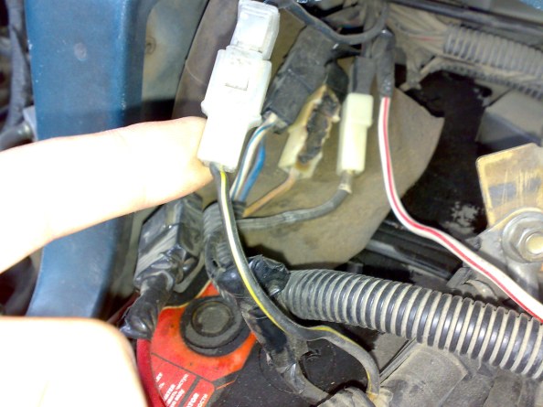

Вот раскрас провода на реле стартера. От замка на переключалку идёт чёрный\жёлтый, с переключалки выходит чёрный\белый и идёт на реле стартера.

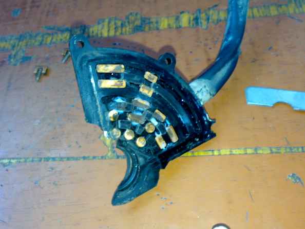

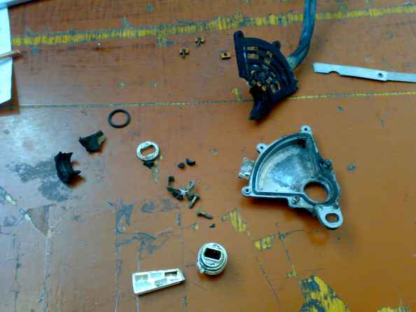

Жёсткий демонтаж и его последствия или «ПАЗЛ для взрослых».
Контактики, хреновые контактики.

Испытания первой пробной сборки разломаного переключателя с треском провалились. :angry:

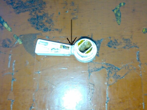

При жёстком демонтаже была разломана важная деталь конструкции(белая хреновина, что содится на ось).Долго не мудрствуя она была склеена, как и вся прочая разломанная пластмассовая дребедень, китайским супер клеем. :rock: Контакты почищены, вместо сгнившей пружинки на контакт была поставлена пружинка от зажигалки( которые с кремниевым колёсиком). Предустановочные испытания конструкция выдержала и была быстренько установлена на любимый автомобиль.
Раз 10-15 переключений селектором хватило , что бы переключалка сломалась опять. :angry:
Повторный демонтаж(второй раз снимать не на много легче, чем первый) и вскрытие показало, что разломилась по месту склеивания белая хреновина с контактами.
После не долгих раздумий идея склеить её с помощью суперклея была признана всё таки верной и белая хреновина была склеена ещё раз, для верности чуток поелозил по месту склеивания пояльником.
Так же в процесс реконструкции было внесено существенное дополнение в виде смазки контактов.

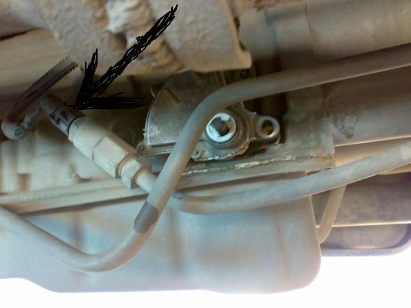

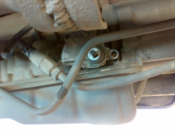

Вот она моя проблема во всей красе.
корявой стрелкой указал место где сломал и склеил, сломал и склеил, сломал и..., чтоб её.
Изменено пользователем N181
N181Камрад, вопрос тупой: двух контактный разъем, это датчики с раздатки на него подключаются? :wacko:
Мне кааца это на O\D.
За датчиком виднеется металл.уголок-пластина с двумя отверстиями, вот через него надо действовать рычагом снимая датчик с оси. Если дёргать или прикладывать усилие к самому датчику, то можно снять(читай сломать) как я.

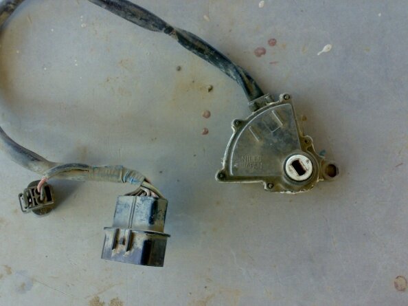

На время нашёл донорский датчик (с коробки(коробас другой ессно) от ПАДЖЕРО-коротыша), продать хозяин не хочет - дал попользоваться пока мне не привезут.
Визуальный осмотр показал, что есть отличия:
1.В жирном разъёме задействован дополнительный шпинёк(с красным проводом) и имеет разъём на вот этот датчик. <_<
2.Пластиковая хрень, что у меня сломалась, здесь сделана из какой то латуни или чего то подобного. :blush:
3.Ширина(толщина) датчика меньше(уже). Когда одел на шток осталось свободное место около 5ти мм. :blink:
4.На снятых датчиках(родном и заменителе)измерил (на глаз методом прикладывания одного к другому)длину провода показалось один в один, а поставил - провод оказался короче 3-4см. :angry:
5.На коробасе доноре датчик снял легко(даже очень, очень легко-просто взял и стянул со штока без малейшего усилия). Себе же ставил с матюками, чуть налазит и застревает. У меня шток покрылся коррозией, пришлось по.рочить надфилем и убрать следы разложения.
6.Пока работает почти без нареканий. Почти потому, что тоже подглючивает на Р(индикатор не сразу загорается). Надо чистить, но не буду т.к. всё одно отдавать назад.

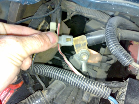

Запуск кирпича без крокодилов и проводов(если кончился переключатель режимов АКПП)
это разъём на втягивающее, разъединяем его
ОТ ВИНТА!!!(тока зажигание не забудте включить и на паркинг поставит)
это мама и провод на реле стартера
