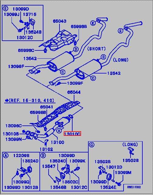

Пришло время умереть банке глушителя на моем авто. Закуплена другая. Походив по магазину я обнаружил, что нет в наличиии прокладки на фланцевое соединение глушителя. post-2889-1254796858_thumb.jpg Так-как до цивилизованных магазинов после разборки своего старого глушителя ехать мне со старой прокладочкой далеко и времени как всегда нет, возникает вопрос. А какие собственно у неё размеры? Или может быть подходит с какого-нибудь тазопрома?

Прокладка называется "универсальная Митсубиси" и стоит 50 рублей в магазинах глушителей "WALKER".

Всем спасибо за советы. Наконец-таки выдалось свободное время в купе с солнечной погодой. Заменил я глушак. Болты отвернулись достаточно легко после нагрева газовой горелкой. Я залез под машину, благо после лифта это не составляет никакого труда, двумя ногами уперся в трубу глушака и двумя руками повис на ключе без особого фанатизма, дабы не свернуть болт. После того как сбил окалину, головки болтов превратились в "на шестнадцать". (Кстати анекдот из жизни. Наши моряки в Японии никак не могли объяснить японцу какие колеса им нужны и тут после долгих пальцеваний один в истерике говорит по-русски, показывая РОМБ в воздухе. - "МНЕ НУЖНЫ НА ШЕСТНАДЦАТЬ!!!" Я не заню понял-ли его японец, но ржали все. За прокладку спасибо Славе - Lee75@bk.ru. Она действительно прессована вперемежку типа паранита - такая скользкая на ощупь и металла. Слава об неё даже палец умудрился порезать. На излом прокладка крошится.
