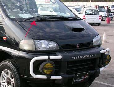

МихМих Опубликовано 9 октября, 2006 Жалоба Поделиться Опубликовано 9 октября, 2006 Здравствуйте. Омыватель лобового стекла еле ссикает на стекло. Это так и должно быть или всетаки напор должен быть нормальный? Как исправить неисправность? Спасибо. Цитата Ссылка на комментарий Поделиться на другие сайты Поделиться
Voch Опубликовано 9 октября, 2006 Жалоба Поделиться Опубликовано 9 октября, 2006 Вероятно засорился, бывает. Вообще у меня напор чуть ниже середины стекла. Снимаеш пластмассовую накладку с верхней части капота (защёлки), сильно не оттягивай там трубки короткие, отсоединяешь трубки вынимаеш с накладки засоренный разбрызгиватель. 1. можно продуть под давлением (предварительно замочив) 2. оккуратно тонкой проволкой или иголкой чистиш далее всё собираешь. Цитата Ссылка на комментарий Поделиться на другие сайты Поделиться
-=MAXDIE=- Опубликовано 9 октября, 2006 Жалоба Поделиться Опубликовано 9 октября, 2006 Здравствуйте. Омыватель лобового стекла еле ссикает на стекло. Это так и должно быть или всетаки напор должен быть нормальный? Как исправить неисправность? Спасибо. Конечно, должен нормально брызгать в 4 струи, да так, что струя от стекла, как в пуливизаторе мелкодисперсионно разбивается. Была проблема этой весной, решил снятием "форсунок" и промывкой дома под сильной струёй воды в обратную сторону - были забиты какой-то хернёй, которая сразу же выскочила. Видимо, эта херня попала в бачок при весенней небрежной заливке или была в 30-ти рублёвой незамерзайке. Сами ссакалки снимаются достаточно просто - поддеваются отвёрткой. Обратно защёлкиваются. Цитата Ссылка на комментарий Поделиться на другие сайты Поделиться

МихМих Опубликовано 10 октября, 2006 Автор Жалоба Поделиться Опубликовано 10 октября, 2006 Проволочкой на тазике будешь ковырять - ему всё равно хуже не будет. Тут это не метод. Сделай, как тебе говорят: аккуратно сними писалку, сними шланг подачи, попробуй брызни. Поездато летит? Значит с насосом всё в порядке. Заглуши болтом шланг, чтоб не упустить и иди промывай/продувай саму писалку в обрантую сторону. Дальше всё ставишь на место, защёлкиваешь и только регулируешь иголкой/шилом направление жиклеров. Что может быть проще? После угробливания раздатки при перегоне (может и не моя вина) боюсь нагадить уже и по мелочам. Посмотрел сегодня на Паджеро - на самом деле все просто - просто надо аккуратно выдернуть писалку. Цитата Ссылка на комментарий Поделиться на другие сайты Поделиться
МихМих Опубликовано 10 октября, 2006 Автор Жалоба Поделиться Опубликовано 10 октября, 2006 Я, честно говоря, не понял про какую накладку идет речь. Попробовали разбрызгиватели прочистить проволокой и направить повыше - до сих пор смеюсь как вода ссить во все сороны. Под капотом прикручен воздуховод - может его открутить и под ним проще будет чтото сделать? Цитата Ссылка на комментарий Поделиться на другие сайты Поделиться
-=MAXDIE=- Опубликовано 10 октября, 2006 Жалоба Поделиться Опубликовано 10 октября, 2006 Я, честно говоря, не понял про какую накладку идет речь. Попробовали разбрызгиватели прочистить проволокой и направить повыше - до сих пор смеюсь как вода ссить во все сороны. Под капотом прикручен воздуховод - может его открутить и под ним проще будет чтото сделать? Проволочкой на тазике будешь ковырять - ему всё равно хуже не будет. Тут это не метод. Сделай, как тебе говорят: аккуратно сними писалку, сними шланг подачи, попробуй брызни. Поездато летит? Значит с насосом всё в порядке. Заглуши болтом шланг, чтоб не упустить и иди промывай/продувай саму писалку в обрантую сторону. Дальше всё ставишь на место, защёлкиваешь и только регулируешь иголкой/шилом направление жиклеров. Что может быть проще? Цитата Ссылка на комментарий Поделиться на другие сайты Поделиться
Voch Опубликовано 11 октября, 2006 Жалоба Поделиться Опубликовано 11 октября, 2006 Я, честно говоря, не понял про какую накладку идет речь...... На которой разбрызгователи сидят Цитата Ссылка на комментарий Поделиться на другие сайты Поделиться
