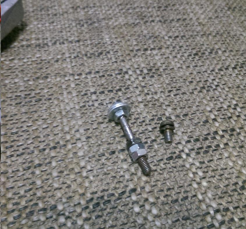

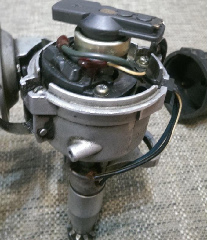

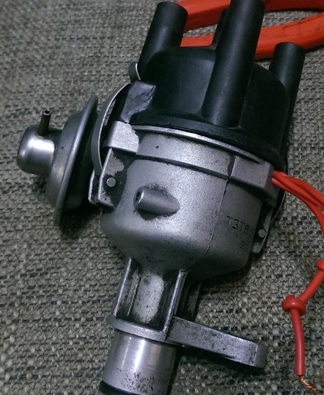

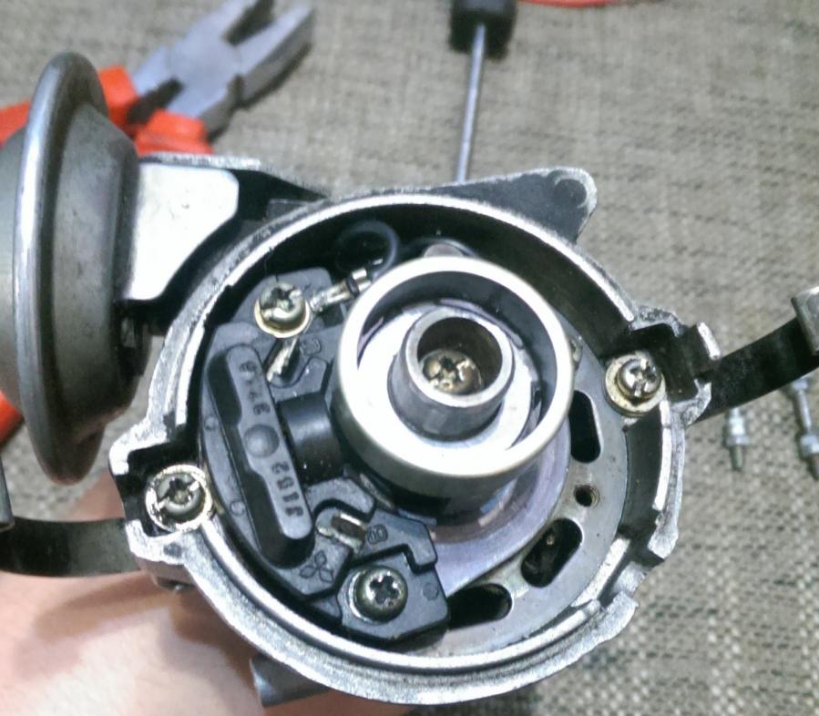

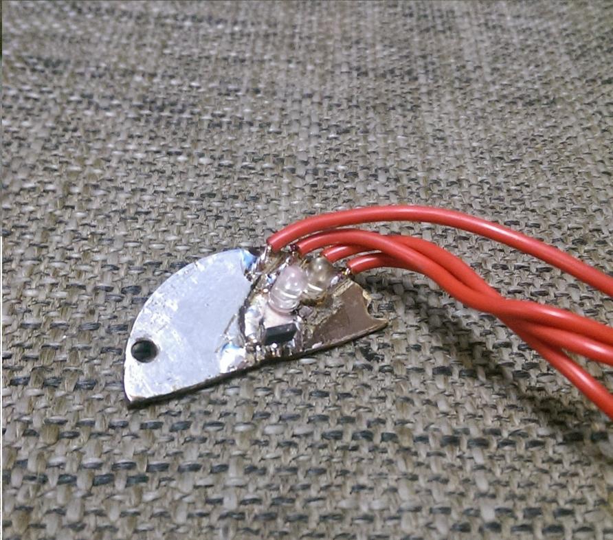

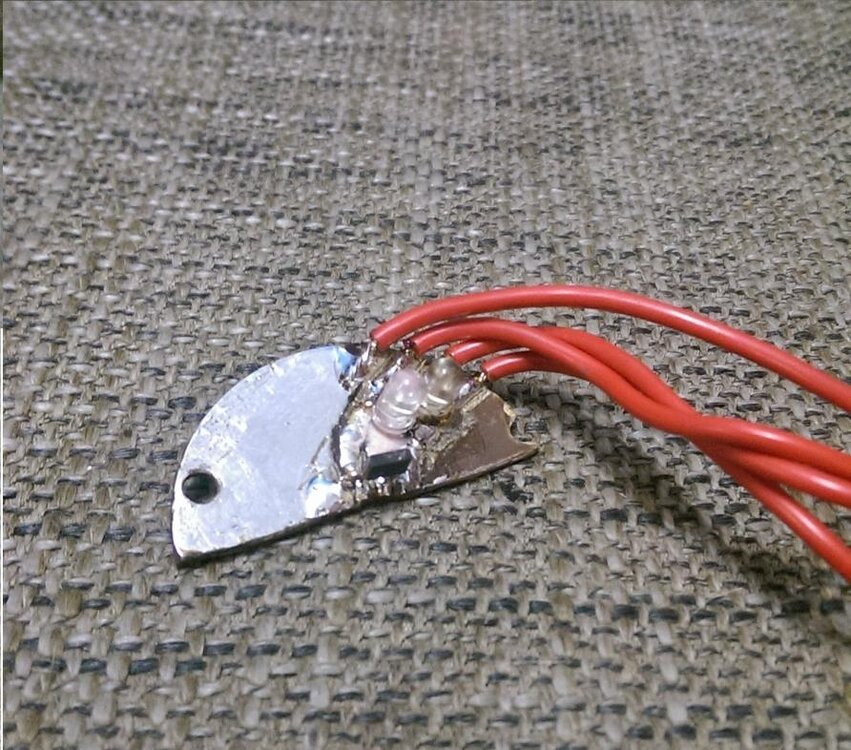

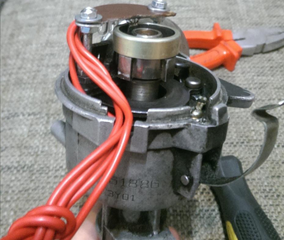

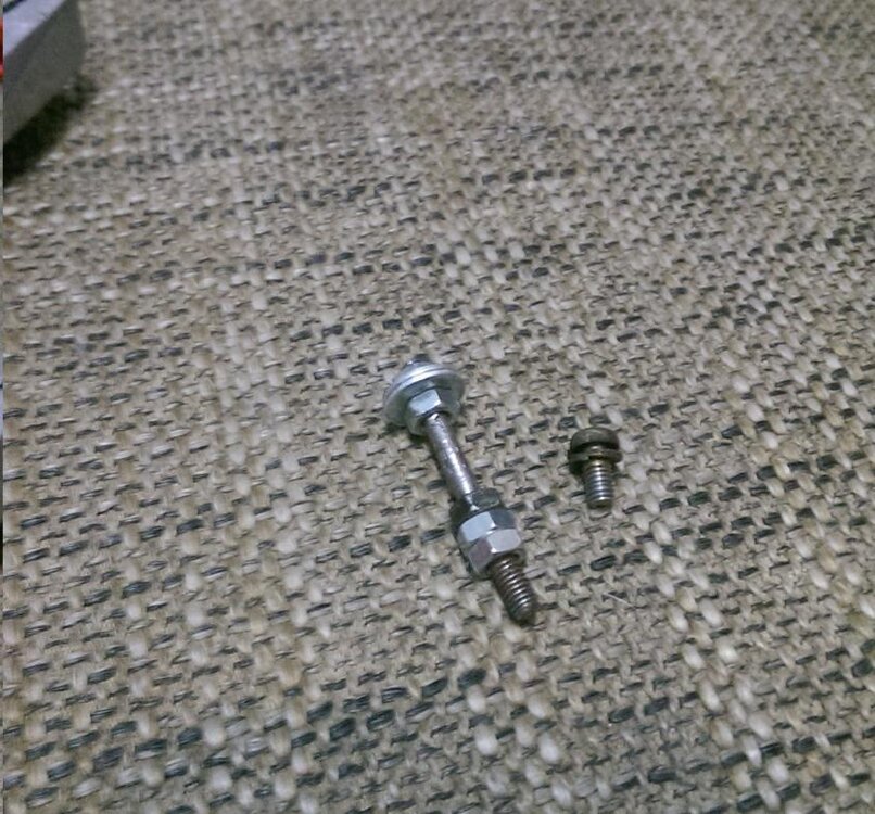

Начитавшись отзывов про улучшение динамики авто, при замене зажигания на бесконтактное, решил тоже себе собрать. Трамблер вроде бесконтактный, внутри стоит датчик. Решил сделать немного по другому, вместо винтов крепления родного датчика, поставил шпильки, сделал плату для датчика от кулера и светодиодов. Родной бегунок вытащил и на его место приклеил магнит. Получается если схема откажет, то нужно только поставить обратно бегунок и перекинуть провода на трамблер. В общем теперь жду пока придет стипендия и думаю, купить тазо-модуль или отдельно коммутаторы и катушки.

Я просто в родной трамблер поставил датчик холла от Ваз-2108 и шторку. На панели ( в моторном отсеке) прикрепил коммутатор и бабину ( тоже от Ваз-2108). Все работало прекрасно.  :27::33::driver:
