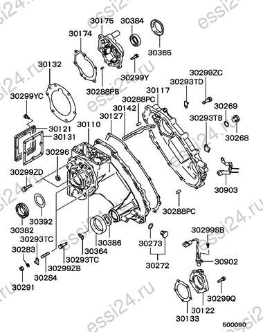

Тоже течёт где-то в районе заднего кардана на раздаточной коробке. Заказал сальник выходного вала задний (позиция 30384), буду менять. Вопрос. Что там нужно откручивать, кроме кардана? Нужно ли откручивать семь винтов 30299Y с крышки 30175, или крышка 30365 как-то сама скидывается?
Попробую полирнуть, а то сальника на 1000 км не хватает. Хотя люфта вала вроде и нет, крестовины живые, а расход сальников пугает.
@AkA Inc., снимаешь кардан под ним будет большая гайка толи на 30 толи на 32 откручиваешь ее и снимаешь флянец потом меняешь сальник. А еще забыл там гайка будет закирненная ее надо окуратно развальцевать я это делал отверткой туда заколотил и все
