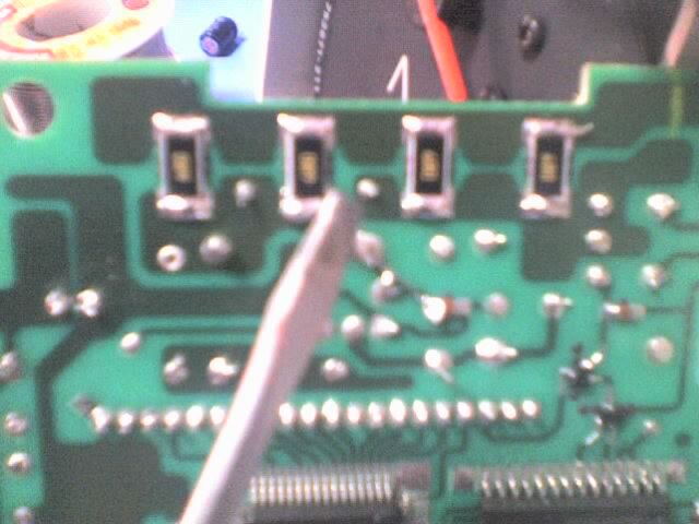

!!!!! УРА !!!! причина найдена!
если кому интересно, то причина была в непропайке резисторов... в смысле, они при работе греются... ну вои за столько лет и "отогрелись" совсем.....
"цешка" и паяльник рулят!!!!!! B) (сразу извиняюсь за качество фото... в телефоне камера ерундовая )

Во, это как раз судя по всему гасящие резисторы на накал индикатора

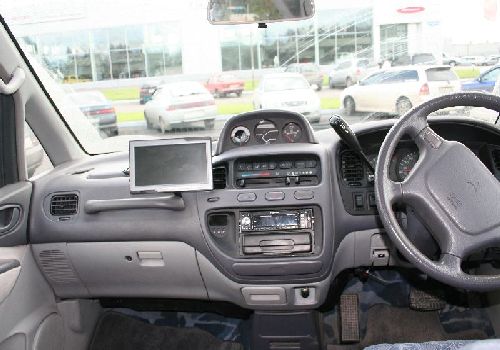

У меня это в планах на следующее лето, хочу туда монитор вкорячить который для подголовников, а горб сделать чуть выше и кожей обтянуть....

korsar-tv, Хреноватая идея (на мой взгляд) - т.к. обзорность упадёт раза в 1,5 из-за такого "строительства" на торпеде по центру :34: (если я правильно понял - идея вклинить монирор м е ж д у центральной панелью и "хреномометром"...). Хотя танк твой - тебе лЯпИть... :1:
Поделиться этим сообщением
Ссылка на сообщение
Поделиться на других сайтах
не, не.... ляпить монитор вместо хренометра.....!!
ну мысль такая..... :)
я в фотошопе нарисую, выложу... мож тогда идейки другие у кого появятся....

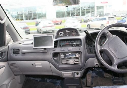

У меня так:
