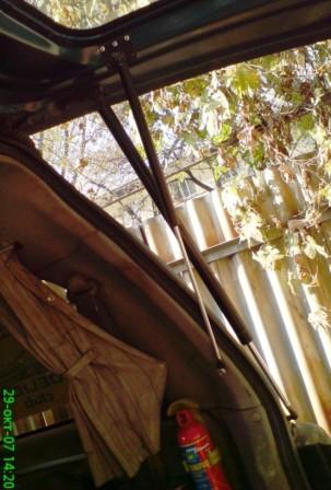

В общем поставил я себе вторые амморты.Пришел в магазин и купил самые тонкие.Вроде от ВАЗ 2109.Пришлось взять три штуки.Цена вопроса 230 руб.-одна.Поясню почему три.
В процессе подгонки по месту амморт нужно было сжать.На нем написано 460Н/М то есть если я не ошибаюсь получается 46 кг.Взял болгарку и выпустил газ.
Дальше изолентой примотал к родному амморту.Дверь закрылась.Методом тыка в течении трех часов установил доп.аммы.Получилась ляпота.
Сейчас схожу домой за фотиком и попытаюсь выложить фоты в подробностях.

to С.ЕР че за амортизаторы от чего такие маленькие И можно поподробнее по верхнему крепления как ты там присоединил.
Амморты от ВАЗ 2109.Это те которые на пятую дверь.
На фото смотри-вроде все понятно.
так то понятно но плохо видно как в верху приделал. снизу понятно а вот про верх недопонял
Зачетно! Блин, как родные, на колхоз и не смахивает! Верх крепил используя амморт от 2109, насквозь родного?
