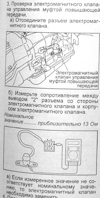

Ксения, значит "коротыш" завелся, надо всю цепь смотреть до коробки. Возможно в разъемах дело, возможно в соленоиде овердрайва (эл.магнитный клапан повышающей передачи) на АКПП, возможно в мозгах АКПП. Попробуйте для начала снять разъем с соленоида овердрайва и прозвонить его (соленоид) на предмет короткого замыкания (нормальное сопротивление его обмотки примерно 13Ом по книжке).
post-2275-1259157744,29_thumb.jpg Это картинка для АКПП R4AW2/V4AW2
