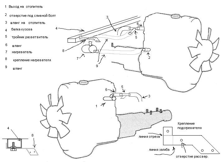

Кто какой вариант установки предпускового подогревателя выбрал? Интересует месторасположения самого "котелка", сброс/забор ОЖ, ну и дополнительные фишки: например одновременный подогрев ДТ или ТФ от циркулирующей ОЖ (почему бы и нет?). Так же приветствуется информация - "котелки" каких производителей используете, а может кто-то сам сваял - так поделитесь опытом. Спасибо заранее всем.
(Добавление)
У меня - стоит тюменский на 2 кВт, прикреплен у передней стенки топливного бака, за подножкой салонной двери. Забор ОЖ (длинный шланг) - со сливной пробки, сброс подогретой - в тройник на шланге с печки (входит в заднюю верхнюю часть ГБЦ). С -30 нагревает до "наощюпь теплой клапанной крышки" за 25 минут. После старта, указатель т-ры ОЖ - на второй метке. Однажды стояночники не отключили вовремя, грелась почти 3 часа - указатель т-ры после пуска встал на середине шкалы.

Позиция № 5, я тройник разветвитель переделал и та часть что идет к подогревателю, перекрывается шаровым краном.

Я ставил жиговский подогреватель на 220В. Немного выгнул штатное крепление и закрутил одним из родных болтов на корпусе "корзины". Тройник установлен в том же месте что и у "Garre_kiv". Сам тройник собрал из сантехники: Т-образный тройник и 3 штуцера на него, предварительно промотав лентой ФУМ. Кран я не ставил, потому как в подогревателе уже есть обратный клапан, подумал нет необходимости...

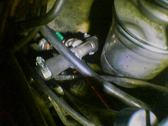

Я провод вывел а район пасажирского кресла в кабине, он там и не мешает и раком стоять нет не обходимости. А клапан этот фуфловый по этому м кран поставил, и тройник тоже переделал, взял от сантехники для пластиковых труб, токоря сточили пезьбу оставили только ершики, а в центральное ответвление кран вкрутил .
Как нибкдь сфотаю и выложу, правда там фотать проблемно будет , но попробую.
Вот кран на разветвителе.
сливной болт выкручен из блока а на его место вкручен штуцер и шланг надет, что берет к подогревателю ОЖ.
