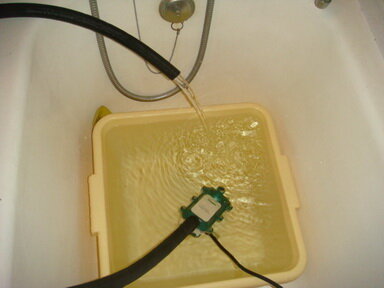

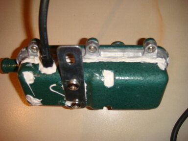

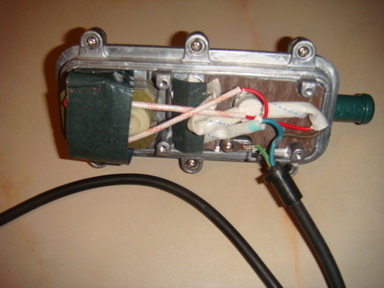

Прикупил вот такой подогреватель 2 кВт с помпой. При первичном опускании в воду из электрической части пошел воздух и туда попала вода. Разобрал, просушил, загерметизировал.
Тепреь опускаю в тазик с холодной водой полностью, включаю и через 15 минут вода нагревается градусов до 30.
Надо думать куда ставить.
Кто нибудь такой использует?
Еще фото
Подводное испытание
@Gore, сосед такой на фофаген пассате установил(северс говорит не влазит) доволен, машина также под окнами стоит.

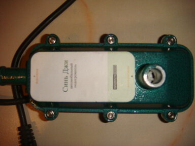

@Gore, А можно поподробнее что за марка,модель сколько стоит
Марка КИТАЕЦ, модель на второй фотке видно. Цена в Красноярске 1.5 тыра.
Тупо врезал в обратку печки ,поскольку с помпочкой.Работает!
Надо думать куда ставить. Кто нибудь такой использует?
